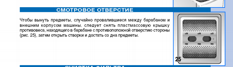

Electrolux EWT825
прочтите дополнительную инструкцию по вашему вопросу как достать предмет
Зинаида, Екатеринбург
Новичок, Ответы: 3, Оценили: 1 раз
Это если загрузка фронтальная (правильно я поняла?) А у меня загрузка в стиральной машине сверху.
Гуру, Ответы: 130611, Оценили: 12590 раз
нет это как раз я вам прислал для вашей машинки с вертикальной загрузкой(это вид сверху)
Хорошо, попробую. Результат сообщу. :)
Зинаида 8 лет назад
Спасибо за совет. Достали.
