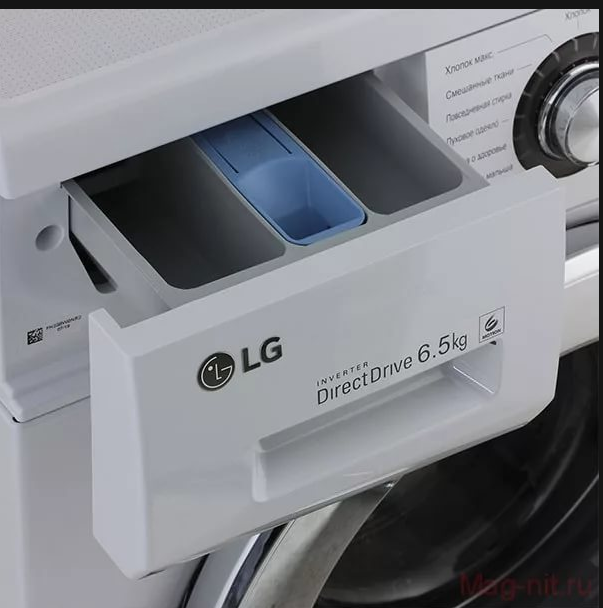

В передней части внизу слева подтекает вода.

у вас скорее всего проблема с лотком для загрузки моющих средств,нужно разбирать смотреть форсунки шланги для подачи воды из форсунки в лоток
необходимо вытащить контейнер и прочистить щеткой сам бункер и внутреннюю
LG WD-12200 ND
часть (куда вставляется)сами распылители воды

Необходимо подрезать среднюю синию вставку (в переди) в лотке и течь устроняется.
(Речь идет о передней части слева) течет вода, а это может быть неисправность форсунки (обрыв тросика или закисание) то есть форсунка смывает не в ту сторону , а средняя синяя вставка для кондиционера , течь она может при засоре, подрезать ничего не нужно, результатом может быть прост вытекание кондиционера при стирке

А вот мне это помогло.Перестала вода течь .До этого она попадала по верхнему уголку жескости, прямо
в блок управления.Я вовремя обнаружил-чуть не отвалились контакты микросхем на понели индикации.
Пришлось срочно спасать их - чистить и лаком покрывать.
