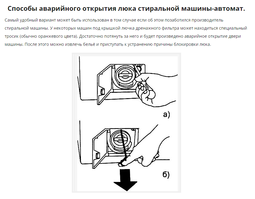

Не могу открыть дверь. Болтается ручка, пробовал снизу потянуть трос - не получается. Помогите.
Гуру, Ответы: 130895, Оценили: 12597 раз
Siemens IQ 700  WD14H540OE
если тросик не открывает люк аварийно
можно открыть через верх,предварительно отключите и слейте воду с машинки
вам нужно снять верхнюю крышку стиральной машины
наклонить немного назад машинку,бак подвинется немного назад и вы сможете добраться до замка люка
