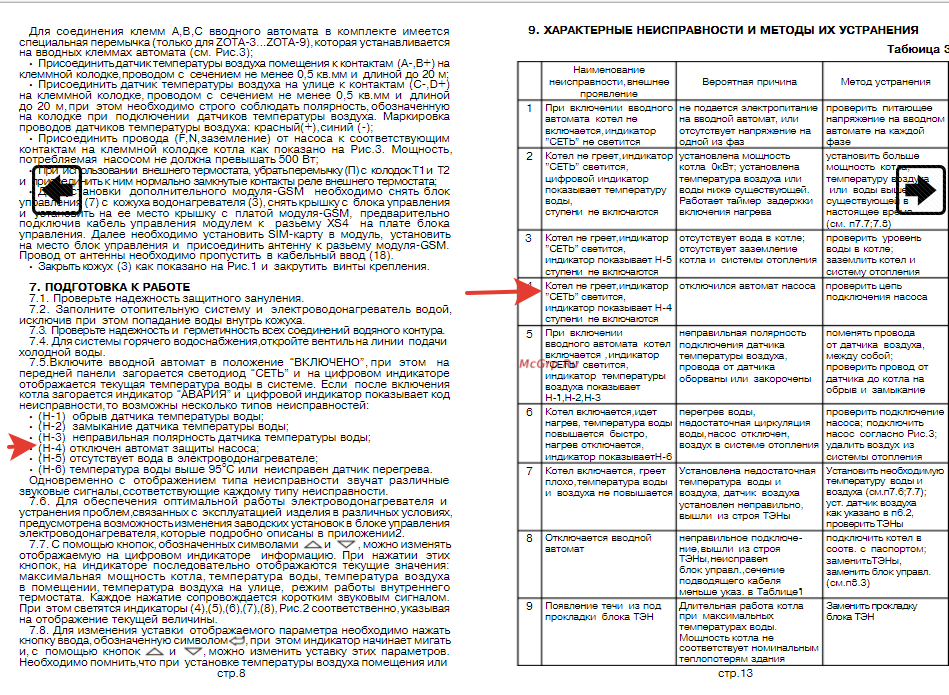

При включении котла загорается лампочка "Авария", "Н-4" и звуковая сигнализация. Что это и как быть?

читайте инструкцию по эксплуатации

Отключён церкуляционный насос

Насос надо включить, под кожухом есть автомат

Та же проблема. Н-4. Насос исправен. Предохранитель тоже. Не поступает питание на гребенку (подключение насоса). Все остальное работает.

Автомат насоса выбило возможно или не включен, автомат сделать (выкл\вкл)

Насос работает, проблема н4
