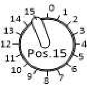

Неисправность в электро цепях двигателя. Нужно проверить двигатель, возможно придется заменить щетки.
После замены нужно сбросить ошибку зайти в сервисные тест и выйти.
Вход в сервисный тест:
1. поставить ручку программы в положение выкл. см.инструкцию https://mcgrp.ru/files/viewer/78930/10
2.подождать не меньше 2-х сек.
3.нажать и держать кнопку старт/пауза и не отпуская повернуть ручку по часовой стрелке в позицию 15 (30гадусов) см.рисунок
Bosch Maxx 5 SpeedPerfect WLG20160OE
не отпускать кнопку (т.е. постоянно держать) дождаться пока загоряться три индикатора отжим, полоскание, догруз.
отпустить кнопку старт/пуск.
4.если все правильно сделано, то замигает старт/пуск. При этом все ошибки будут сброшены.
Выход из сервисного теста:
1.Установите ручку программ в положение Выкл.
2.Выключите машинку из сети.
Можно сразу проделать сброс ошибки, возможно она ложная.
