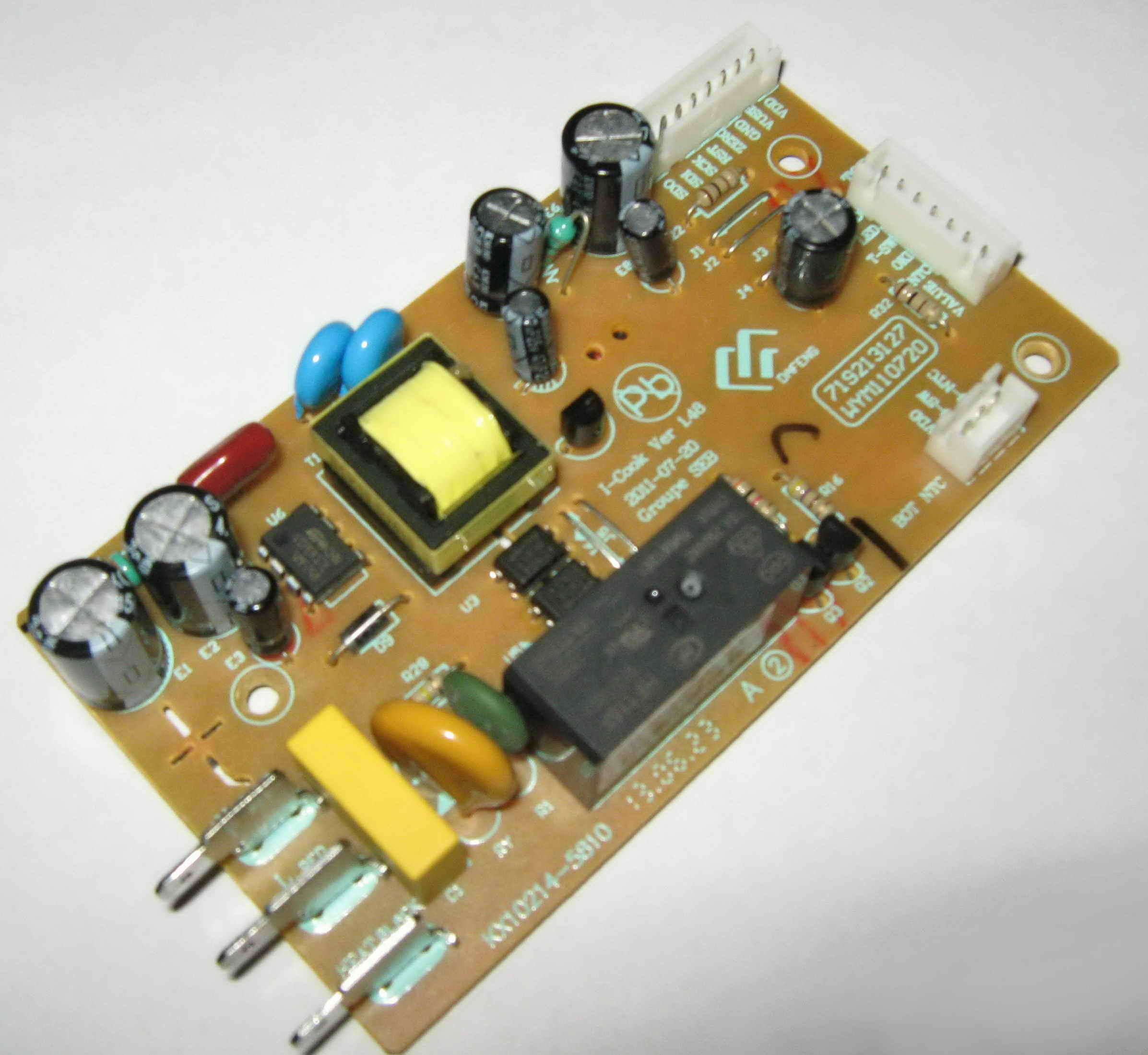

У меня было так же как и у вас. Гарантия закончилась и она начала "капризничать" точно так же как вы описали. А причиной всему было - вышла из строя Плата питания для мультиварок Moulinex SS-993572. Можно легко заменить самостоятельно. Деталь можно легко купить. Что я и сделал. Удачи!

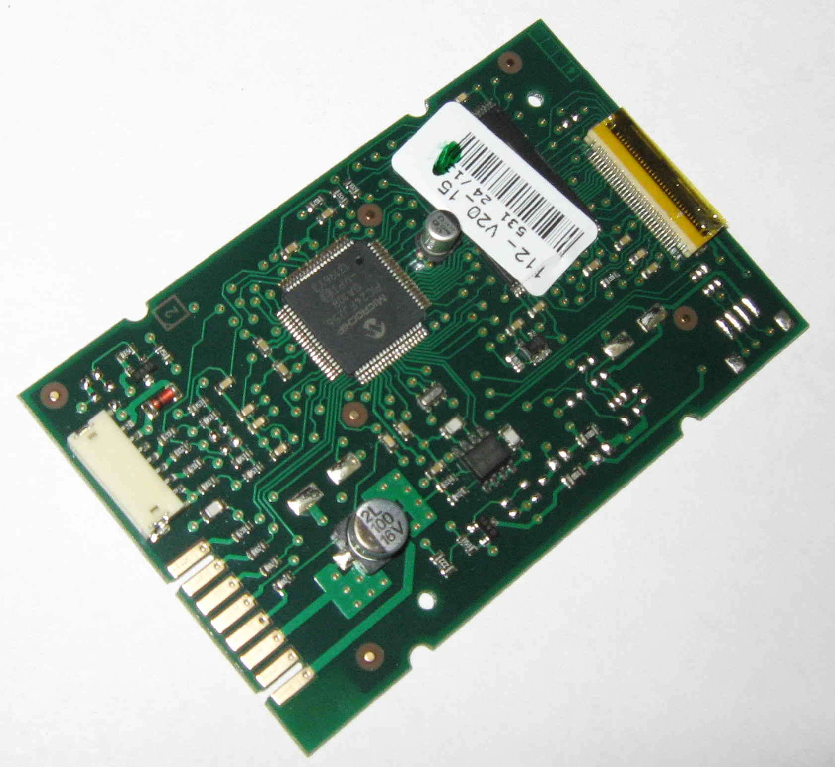

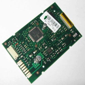

Справедливости ради стоит отметить, что я еще и Плату управления для мультиварки Moulinex CE701132 SS-993625 заменил (фото прилагается). Я первоначально предполагал, что именно из-за нее такой эффект. Заменив эту плату - результат не изменился, она по прежнему отключалась и включалась.
Тогда я заменил Плату питания для мультиварок Moulinex SS-993572 и не ошибся.
Только что ел замечательный суп и фаршированный перец, приготовленные в моей мультиварке. Все работает отлично! Удачи!
