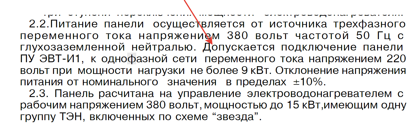

Можно подлючить к электродному котлу 5квт 220 вольт?
Zota ПУ ЭВТ И1

Здравствуйте! Подскажите пожалуйста, почему при низком напряжении в сети реле в ПУ (котёл Зота) начинают счелкать. Это же не стабилизатор?
ЗДРАВСТВУЙТЕ . ПРИ ВКЛЮЧЕНИЕ ПАНЕЛИ УПРАВЛЕНИЯ НЕ РАБОТАЕТ СВЕТОДИОТ "сеть" и "нагрев" . может ли быть причина в комутаторе ?
