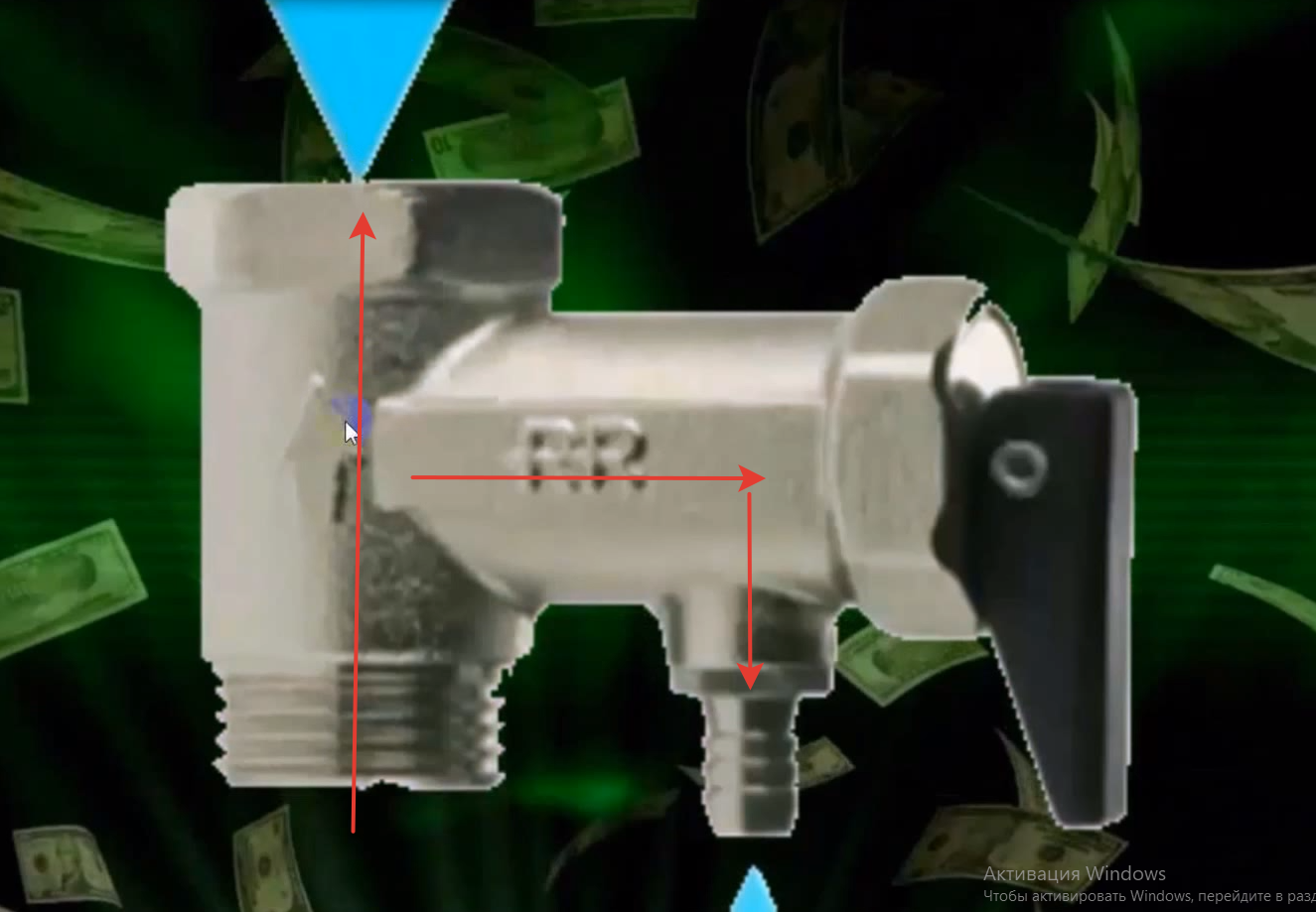

В даном случае вода уходит в стояк с холодной водой, скорее всего холодная вода у вас подается с перерывами и периодически воды нет. У предохранительного клапана две функции, первая это защита от избыточного давления, и в нем же стоит обратный клапан который защищает от попадания из бойлера теплой воды обратно в стояк холодной воды

да нет если бы так то холодный подвод был бы горячий
замените предохранительный клапан
