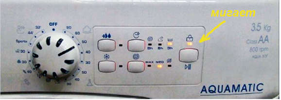

Здравствуйте! Моя КАНДИ АКВА 100ф внезапно отказалась запустить процесс стирки! Загрузил бельём машину, засыпал порошок, переключатель программ вправо на 50, далее режим отжима МЕD и нажимаю СТАРТ, но начинает постоянно мигать индикатор блокировки люка и стирка не запускается. Подскажите, пожалуйста, что делать?

Candy AQUA 100 FСпасибо Сергей! Вот так индикация выглядит на фотке.
