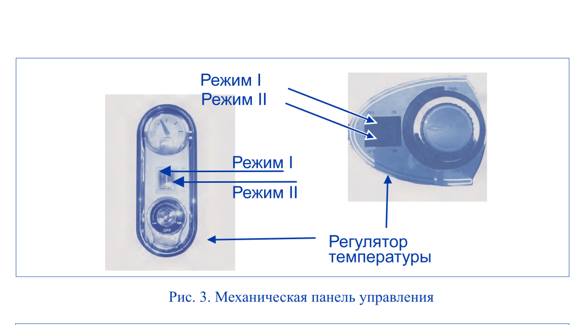

Здравствуйте. У меня водогрей Thermex IS 30 V, вертикальный с механическим управлением. В эксплуатации 5 лет: используется по 3 месяца в году, во время не эксплуатации воду не сливаю, т.к. температурный режим плюсовой. Вопрос: произошел сбой в работе - каждый раз после нагрева воды срабатывает УЗО и прибор отключается: приходится постоянно запускать вручную. При этом, регулятор температуры выставлен в средний режим нагрева при включённой клавише 1. В чем причина и как ее устранить? (Вызвать специалиста не представляется возможным -прибор установлен далеко от возможных сервисов).
Так же обратил внимание, что прибор работает только в режиме клавиши 1 и в режиме двух клавиш. В режиме только клавиши 2 сразу срабатывает УЗО на отключение и выбивает автомат сети. Пожалуйста, подскажите варианты причин и их устранения! Спасибо.
УЗО срабатывает когда происходит утечка на корпус, когда отключается автомат защиты и узо это признак замены тена второй ступени, прозвонить на корпус и заменить тен, эксплуатация водонагревателя опасна
