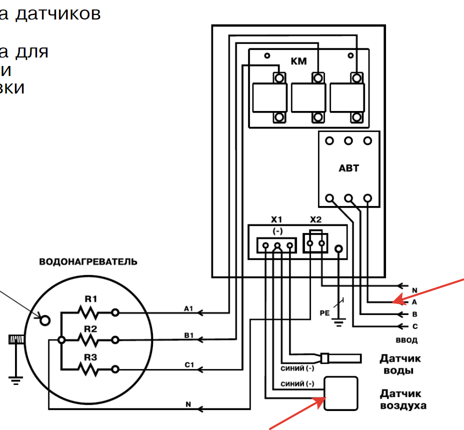

Как проверить? Не включается.
Ответы 3
Причина того что не включается эл.
Zota ПУ ЭВТ И1
котел
проверьте подходящее линейное напряжение между фазами А --В --С ----должно быть 380 вольт, проверьте правильность подключение датчика воздуха(контакты , целостность проводов), правильность выбранной температуры воздуха
User_r188722, Иркутск
1 автомат не включается
Значит заменить автомат, возможно где то короткое по силовой линии и автомат сразу выбивает
