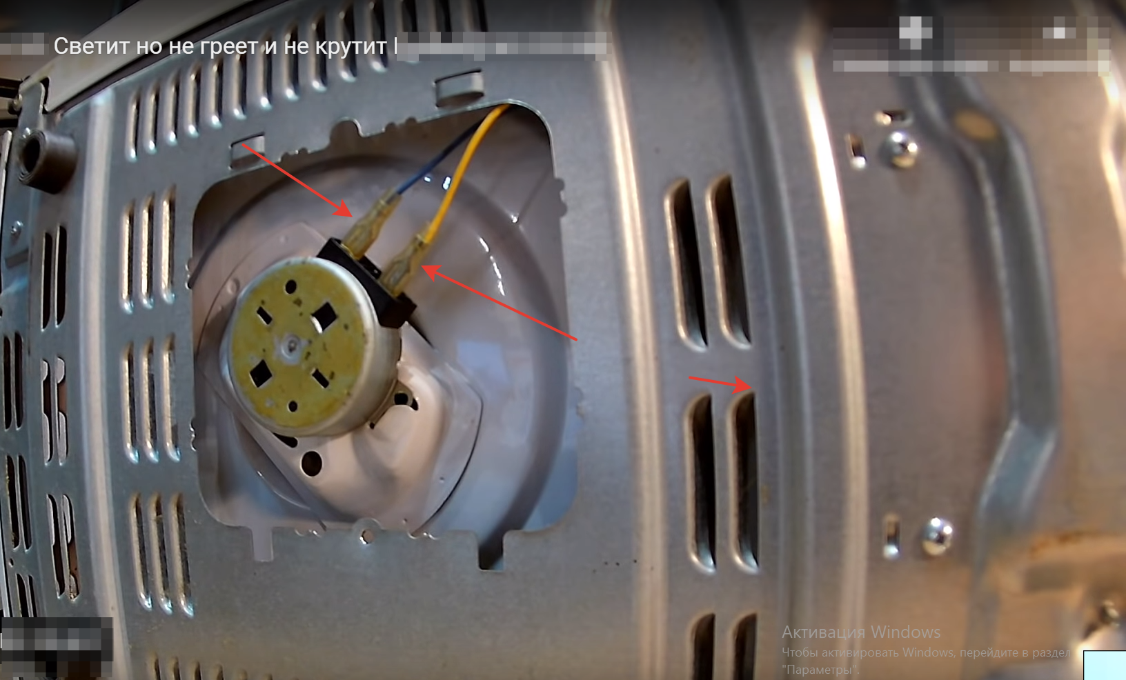

Почему не крутится тарелка
Scarlett SL-1520
Вопрос 158737
User_q158737, Новосибирск
Гуру, Ответы: 131233, Оценили: 12621 раз
Неисправен мотор редуктор привода поворотного стола, отключить из розетки, снять нижнюю крышку дна печи проверить тестером исправность двигателя, воз-можно потребуется замена двигателя
