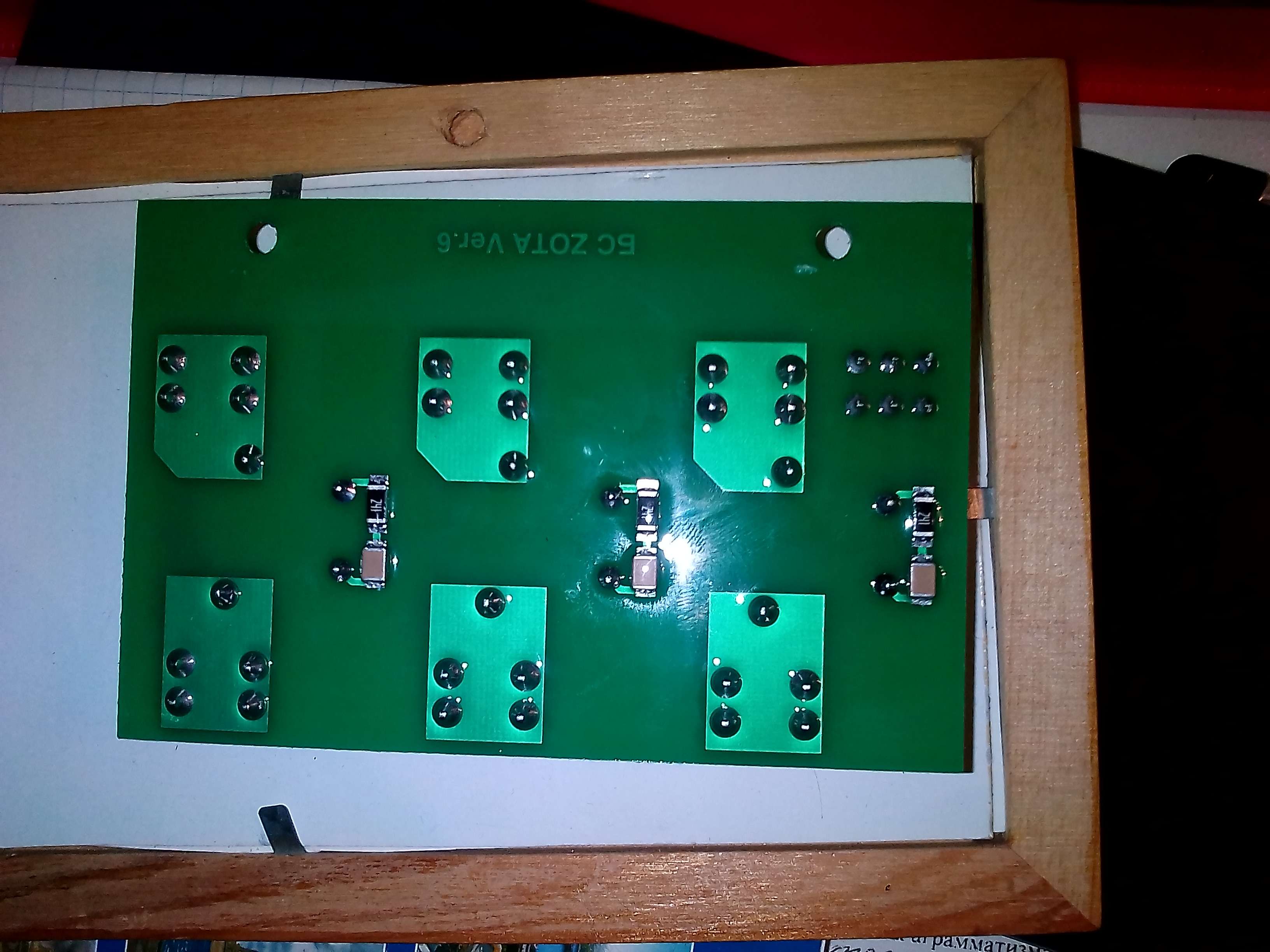

ZOTA 6 при включении трещит силовой блок БС ZOTA ver.6. В чем причина?
Ответы 14
Гуру, Ответы: 130376, Оценили: 12580 раз
Вышлите мне фото силового блока(внутренностей)

Zota ПУ ЭВТ И1
Первый и второй трешит
Проверить контакты и пропай на плате, получается звонковый режим(если трещит)

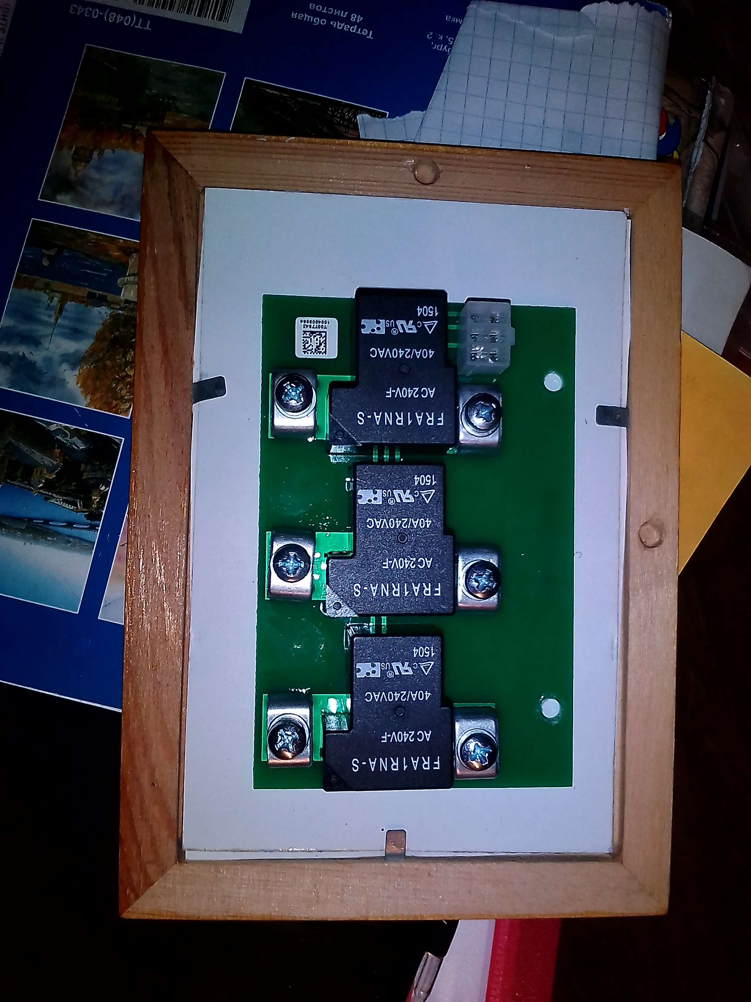

vikki21845, Санкт-Петербург
Новичок, Ответы: 3, Оценили: 0 раз
Zota ПУ ЭВТ И1
Чёрные прозваниваются 240.белые нет
Проверьте еще подключение к тенам (плотность контакта) , исправность тенов, и пробой на корпус тенов

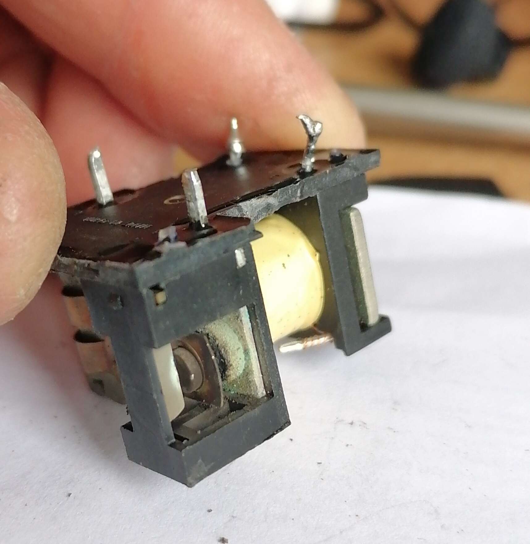

Zota ПУ ЭВТ И1
Реле которые трещат под замену (если есть возможность), или менять всю плату. Разломал одно из трещащих реле, в таком состоянии оказались контакты
