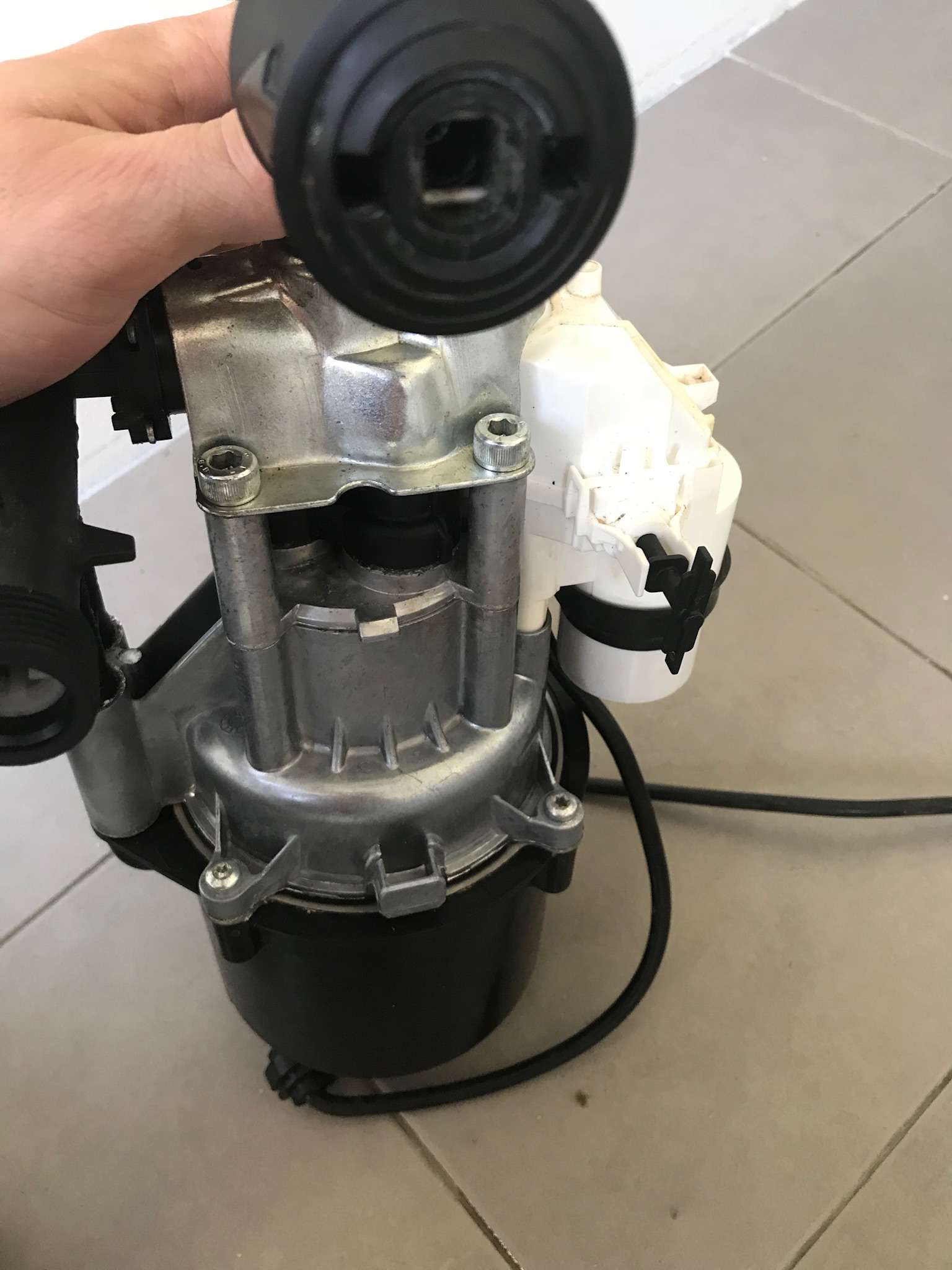

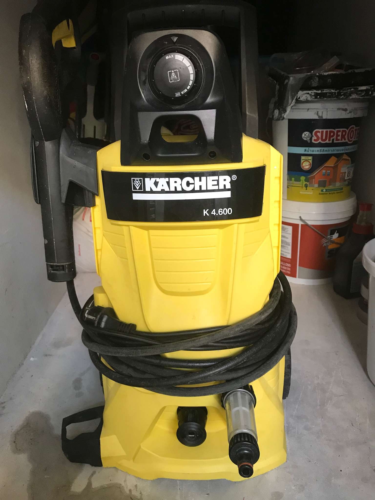

Здравствуйте, я правильно понял, на этой модели масло не меняется?
Дамир, Москва
Эксперт, Ответы: 4234, Оценили: 712 раз
Да, вообще без сильной необходимости у них масло не меняется. Меняется в случае если резинка треснула и масло течёт. Или в случае других проблем мотора. Так если заливать масло, то в них заливают моторное масло концентрации 15w40.
