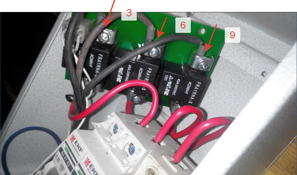

Необходимо проверить силовую часть в частности на реле должно приходить управляющее напряжение (+ и -) с платы управления и на выходе должно быть напряжение по ступеням 3, 6, 9 квт, одно из реле неисправно

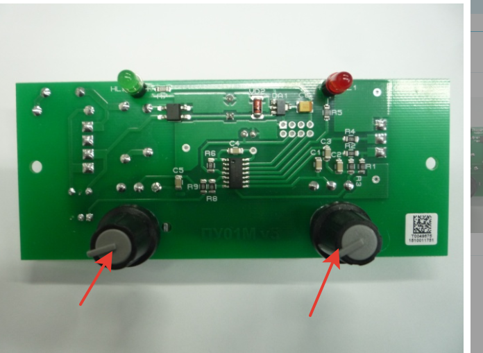

можно проверить переменные сопротивления

А тут и Zota-9 отказал. Сегодня проверил силовые реле Zota-9. Они все рабочие. Остается предположить , что неисправность в плате управления. Что может быть? Она ремонтно-пригодна? Или остается ее менять на новую?

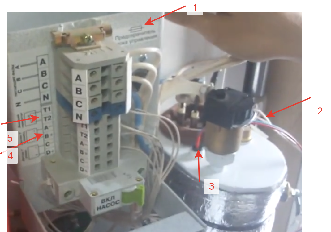

Смотрите предохранитель 1 на управление, правильность подключения датчиков 4 температуры и 5 воздуха и датчика защиты от перегрева 3

Кажется заработало! Отсоединил провода датчика воздуха в помещении и ) ступени заработали. Проверил полярность , все вроде бы правильно было подключено. Связал с наводками в кабель-канале , где, наряду с проводом датчика, проложена силовая проводка.

Датчик воздуха проверьте на исправность
