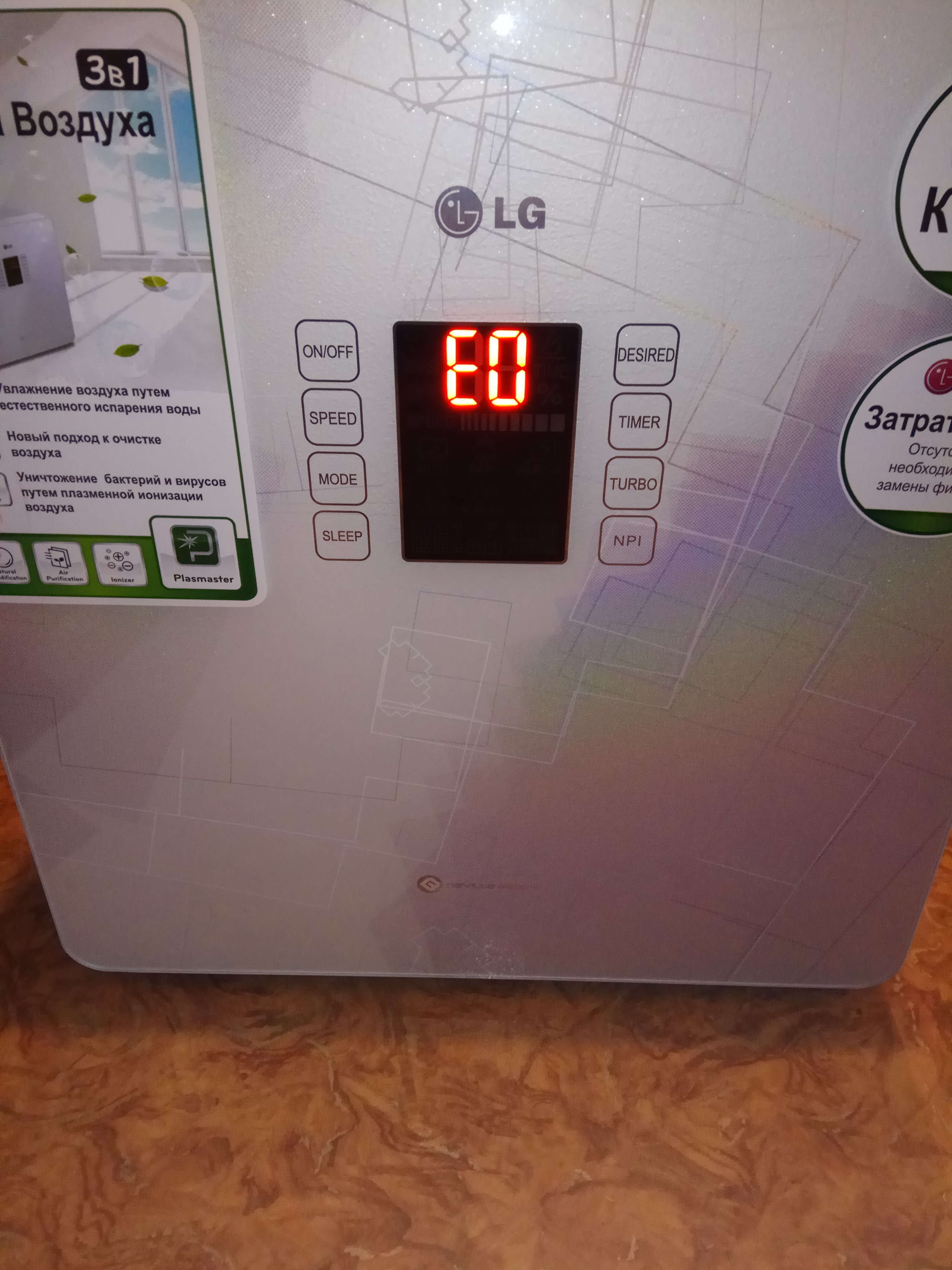

Перестала работать выкидывает ошибку ео в чём дело
LG WBS040BP
Вопрос 164796
Вообщем разобрал её полностью там на плате управления есть микросхема и между её ножками был какой-то налет Толи от сырости не знаю,промыл всю плату аккуратно спиртом высушил и все контакты и места между ножками почистил зубочисткой ,окись и пыль в тех местах особо видно не было лишь под хорошим освещением заметил что в этих местах возможно коротит и выдаёт ошибку ,так что после тщательной чистки микросхемы все заработало ,как то так ,удачи в ремонте! |
