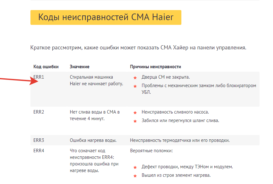

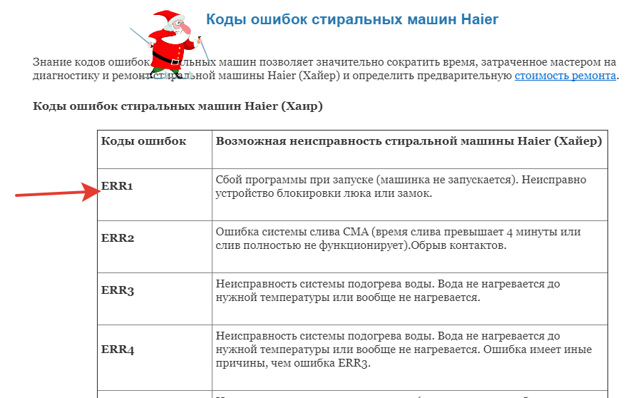

здравствуйте стиральная машина haer hw60 1282 показывает ошибку err1 но замок работает проверяли вчем еще может быть причина
Ответы 3
Err1-----неисправен замок
прижмите плотнее дверцу
осмотрите петли(возможно перекос двери из-за провисания и замок недозакрывается
Юрий, Нижний Новгород
Эту ошибку выдавал прессостат
