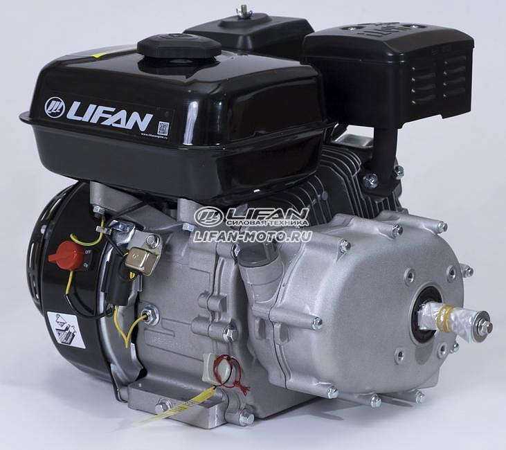

Здравствуйте.
Будьте добры, ответьте, пожалуйста, что за блок находится справа
от выключателя на корпусе двигателя желтоватого цвета, на нём
выдавлено QS. Он виден на фото, к нему подходят два провода.
И каково его назначение? Похоже, он не даёт выключать двигатель
выносным выключателем или чекой аварийной остановки двигателя,
хотя первоначально всё работало.
Все провода и контакты проверены.
Буду очень благодарен за ответ.

Это датчик уровня масла он должен глушить двигатель при низком уровне масла н вряд-ли он в этом виновен нужно проверить сам выключатель и подключение проводов от него один провод подключается к массе а другой к чёрнму проводу который идёт от катушки зажигания ивыодит из под бака кэтому проводу подключается провод и от этого датчика
