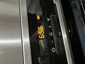

Электро духовка непрерывно пищит и на экране мигают все цифры в виде восмерок.

Помогло кнопка включения и + т.е слева верхняя и справа верхняя кнопки одновременно быстрыми нажатиями раз 15-20 и чудо заработало

Доброго времени суток. Духовка безотказно работала 4 года, и свет отключали и напряжение скакало всегда спокойно включалась. Сегодня черт меня дернул отключить входной автомат, включаю, и началось. Духовой шкаф заморгал и запищал. В интернете нашёл 2 решения. Хорошее (удержание двух левых кнопок(включение и Часы)) и плохое (перепайка конденсатора). Разбирать духовку желания не было я начал манипуляции с двумя левыми кнопками. Целый час давил их и 30 секунд и минуту и две. Ничего не получалось. Шкаф не оживал. Потом (через час) терпение моё закончилось и я стал интенсивно, одновременно нажимать и отпускать эти две левые кнопки. И, о чудо после 15-20 быстрых, одновременных нажатий, духовой шкаф ожил. Ура! Друзья, если у Вас случилась подобная проблема, не торопитесь обращаться в сервис и разбирать духовку. Вам в помощь две левые кнопки, экспериментируйте, зажимайте и удерживайте или, как я интенсивно нажимайте и отпускайте. Духовой шкаф BEKO меня приятно сегодня удивил. Надеюсь Вам, как и мне помножит манипуляция с кнопками.
