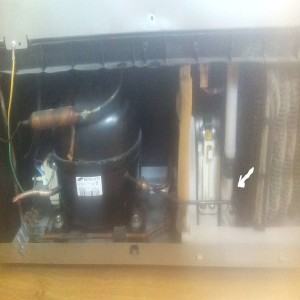

Под овощными ящиками уже через 15 часов после включения при практически пустом холодильнике скапливается вода . размораживание холодильника ничего не дало Где находится дренажная трубка и как её продуть
semencal, Новороссийск
Новичок, Ответы: 2, Оценили: 5 раз
Трубка указана стрелкой
