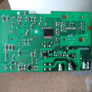

Здравствуйте!
На плате пароварки "Stadler form sfs.900 Steamer One" сгорел стабилизатор напряжения.
Внизу в центре фотографии микросхема с 7-ю ножками (U4).
Можете помочь найти принципиальную схему пароварки или подсказать маркировку элемента U4?
Дмитрий.
Сергей, Москва
2 0
Новичок, Ответы: 2, Оценили: 2 раз
Stadler Form SFS.900 Steamer One
Добрый день. Есть такая плата, маркировка на микросхеме стерта, по аналогам не подскажу. Возможно имеет смысл погуглить что-то типа high voltage step down switching regulator. На выходе должно быть +5 Вольт. Может проще будет вместо родного БП поставить любой другой малогабаритный блок питания на 5 Вольт, хоть от USB-зарядки, места для этого там достаточно. Отключив, естественно, цепи исходного БП. Стабилитрон ZD5, да и вообще контроллер - живы хоть? Если что, продаю эту плату KJ-3001-MB ZP300100600 целиком, но только в Москве и самовывозом, см. сайты объявлений..
Дмитрий, Омск
Сергей, спасибо!
Мысль хорошая. Это реальный запасной вариант.
