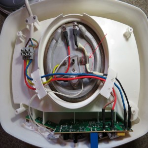

Видимо уже не актуально, но если вдруг кто-то придет сюда по запросу Stadler Form Steamer One SFS.900 не греет, а реле щелкает - скорее всего сгорел термопредохранитель 10A 216C , см. картинку. Помимо него причиной может быть биметаллический термовыключатель (на фото он чуть ниже, круглый белый) на 115C. Если и он цел, то остаются только контакты реле и сам нагреватель. Только вот простым пользователям внутри неё делать нечего, а сгоревшие элементы защиты должны быть заменены на новые.
