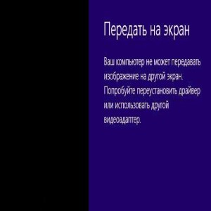

Н110m pro-vd (ms-7996). Подключить монитор и проектор. Несколько дней мучений так и не увенчались успехом. Драйверы все установлены с диска, который идет вместе с материнской платой. На официальном сайте те же самые драйвера. Обновление не получается. Что можно сделать? На обоих мониторах одно и тоже изображение. Нужно просто расширить экран?

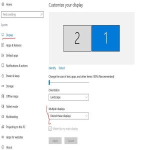

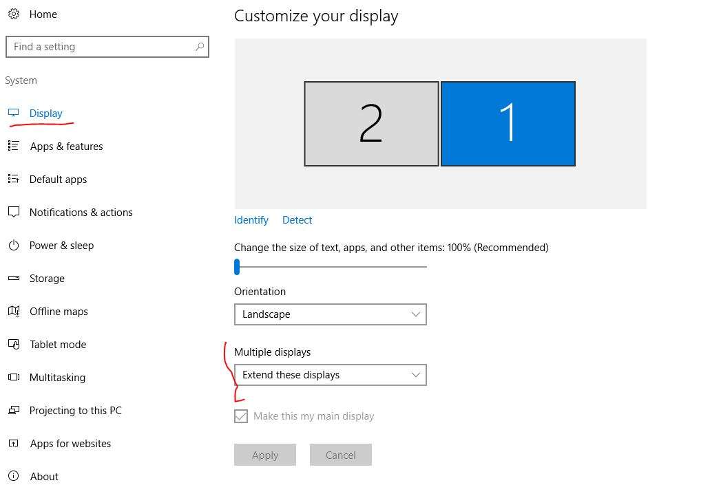

MSI h110m pro-vd хотите сказать у вас в настройках экрана нет строчки расширить?

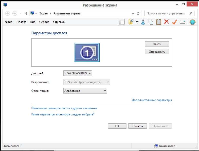

Вот что в параметрах
MSI h110m pro-vd

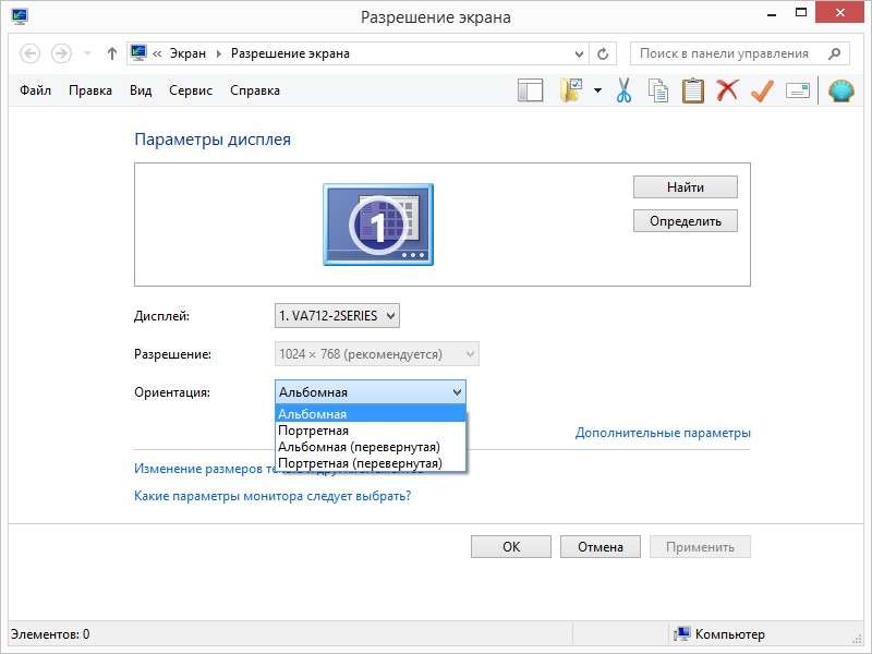

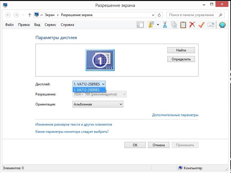

MSI h110m pro-vd MSI h110m pro-vd MSI h110m pro-vd

Удалите драйвера и просто поставьте с сайта . Судя по скриншотам у вас второй монитор вообще не подключен физически .Его систему не определяет. Возможно из за кабеля такое.

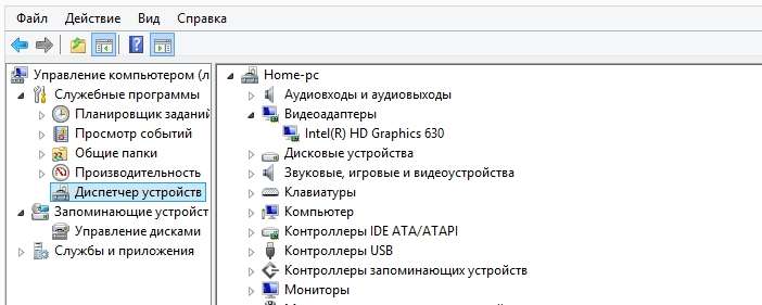

Всем спасибо! Перепробовал кучу драйверов с официального сайта. Никакие не подходят. Пишет система не удовлетворяет ). Система 8.1 x64. И для 8.1. и для 10, ни в какую. Потом решил попробовать для 7. Там выпало 2 драйвера. Выбрал первый, тоже самое, ни в какую. Потом на дурачка второй запустил Beta версия и зашуршал! )) Вот что определил в диспетчере. Графика HD 630 нашлася. Расширился экран на 2 монитора. И потом проектор так же подключился без проблем! Всем еще раз спасибо! )
