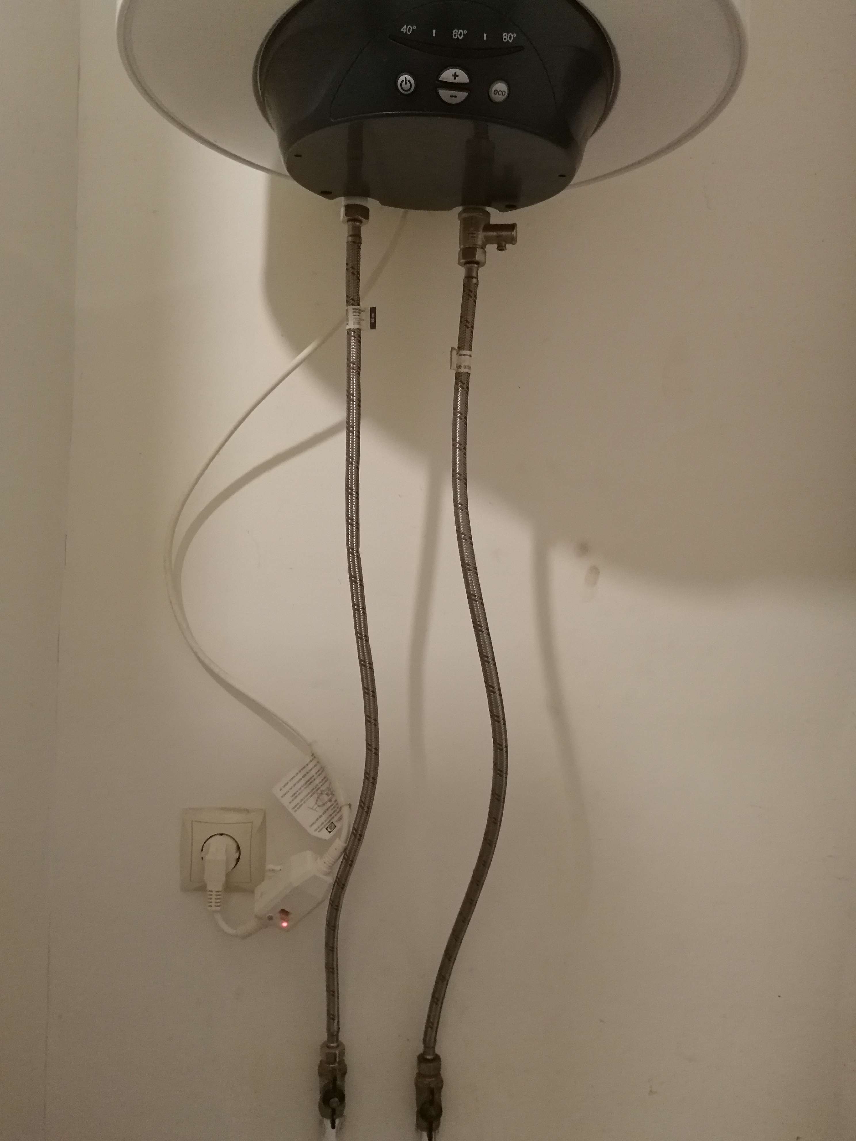

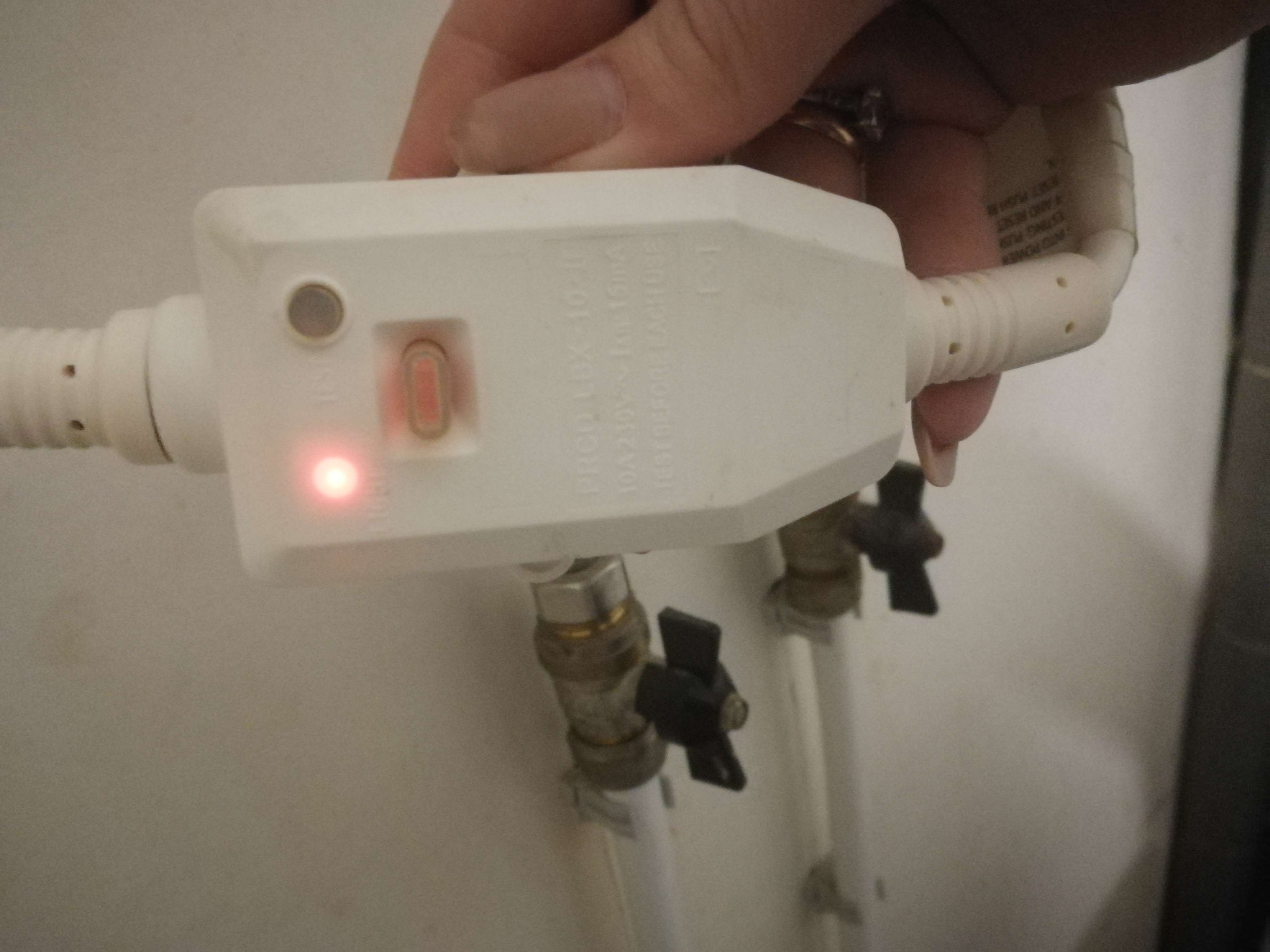

Здравствуйте, подскажите пожалуйста, вчера в доме было отключение электроэнергии, нас дома не было. По приходу домой на счётчике электроэнергии было отключено два автомата, после их включения всё в квартире работало исправно, за исключением водонагревателя abs blu eco 80 pw. При том, что от вилки идёт некий датчик тестирования, на нём горит индикатор. При тестировании датчик работает исправно. Подскажите, пожалуйста, как решить проблему?

Это УЗО (устройство защитного отключения) включите его снова, предварительно заполнив водонагреватель водой НЕИСПРАВНОСТИ https://mcgrp.ru/files/viewer/18962/8

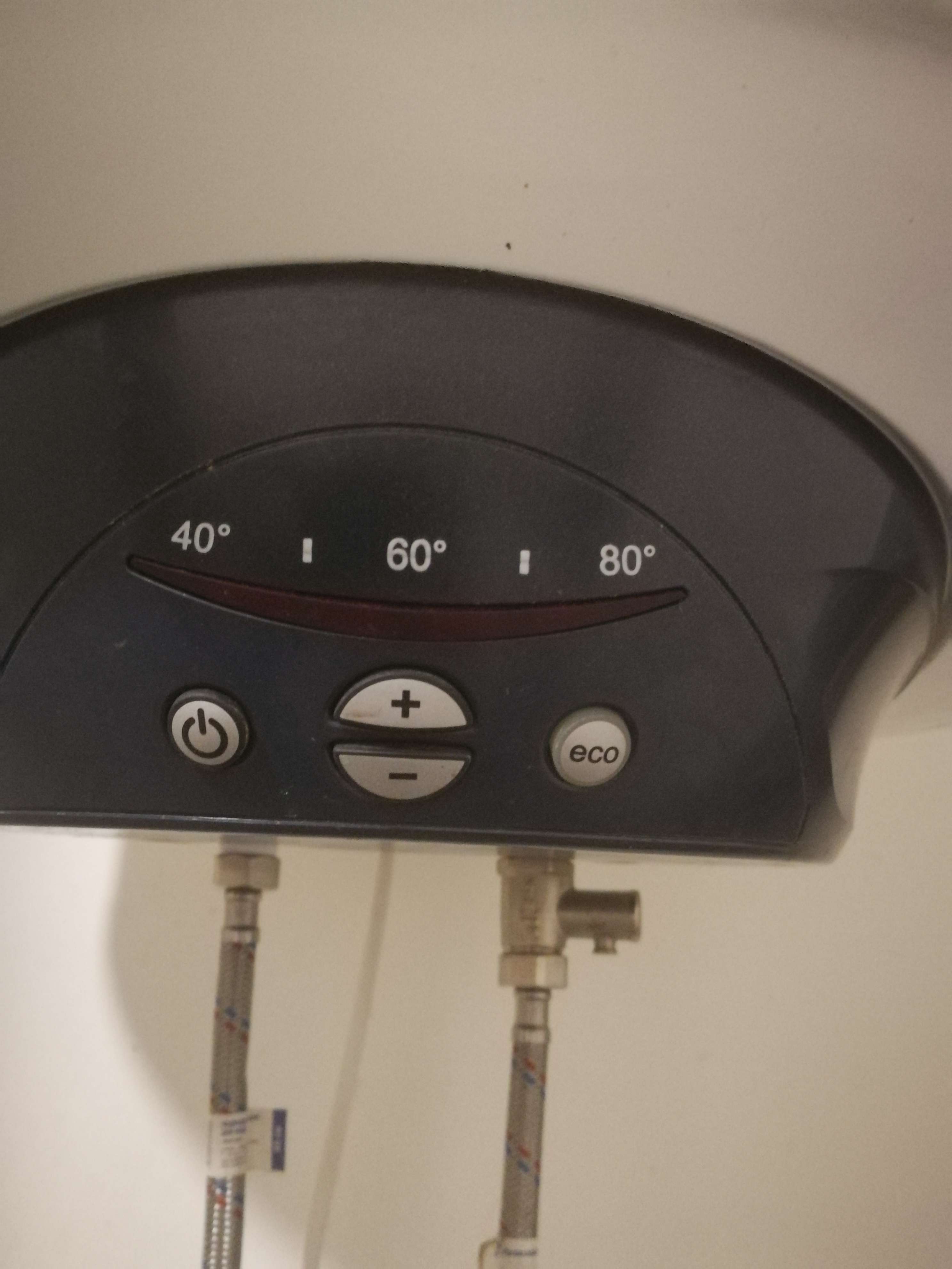

УЗО работает исправно, а вот табло и кнопки не горят

Ariston ABS Pro Eco 80 V Slim Ariston ABS Pro Eco 80 V Slim Ariston ABS Pro Eco 80 V Slim
Вот так выглядит все

Возможно вышел из строя электронный термостат, проверить подачу питания, при его неисправности можно заменить на механический , смотри видео
неисправен электронный терморегулятор
