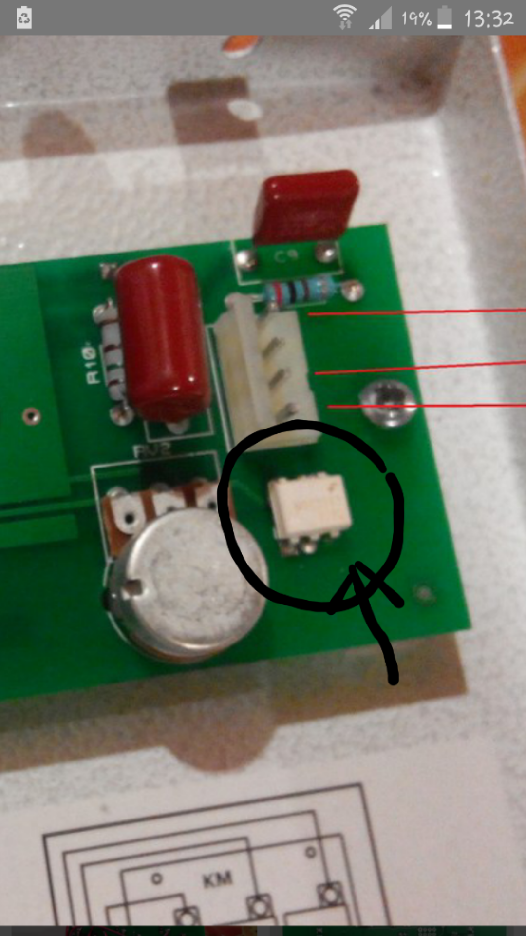

Подскажите, пожалуйста, у меня пульт Zota 9 кВт, на микросхеме показан непонятный транзистор, он у меня рассыпался. Может кто-нибудь подсказать, что это такое?

Добрый день! Если я не ошибаюсь, то это микросхема МОС3063 (шесть контактов). Подаёт напряжение 220 В на реле. В интернете есть информация возможности замены на МОС3081.
