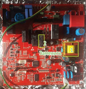

В одной из книжек в инете (ДИДАКТИЧЕСКИЙ СПРАВОЧНИК для DELFIS CTFS24) что ошибка 52, это ошибка цепи защиты (реле вентилятора).
Nova Florida DELFIS CTFS 24-AF
В моем случае понадобился ремонт платы (сначала я пошел к местному ремонтнику, потом когда он сдался пришлось вызывать мастера из фирменного сервисного центра). Сама плата дорогая - 130 Евро если просто ее менять. Ремонт официального сервисного центра с ремонтом платы состоял из замены дополнительного реле вентилятора (Хотя в реальности оно было нормальное, первый ремонтник при мне проверял), и замены трансформатора на плате, а так-же замены прессостата (датчика разряжения дымохода, расположенного в верхнем левом углу корпуса, рядом улиткой дымохода). Учитывая, что все запчасти уже были подготовлены в отдельной коробочке сервисного центра говорит о том, что болезнь стандартная.

Забыл указать, номер платы 6SCHEMOD29 (котел 2016 года)
