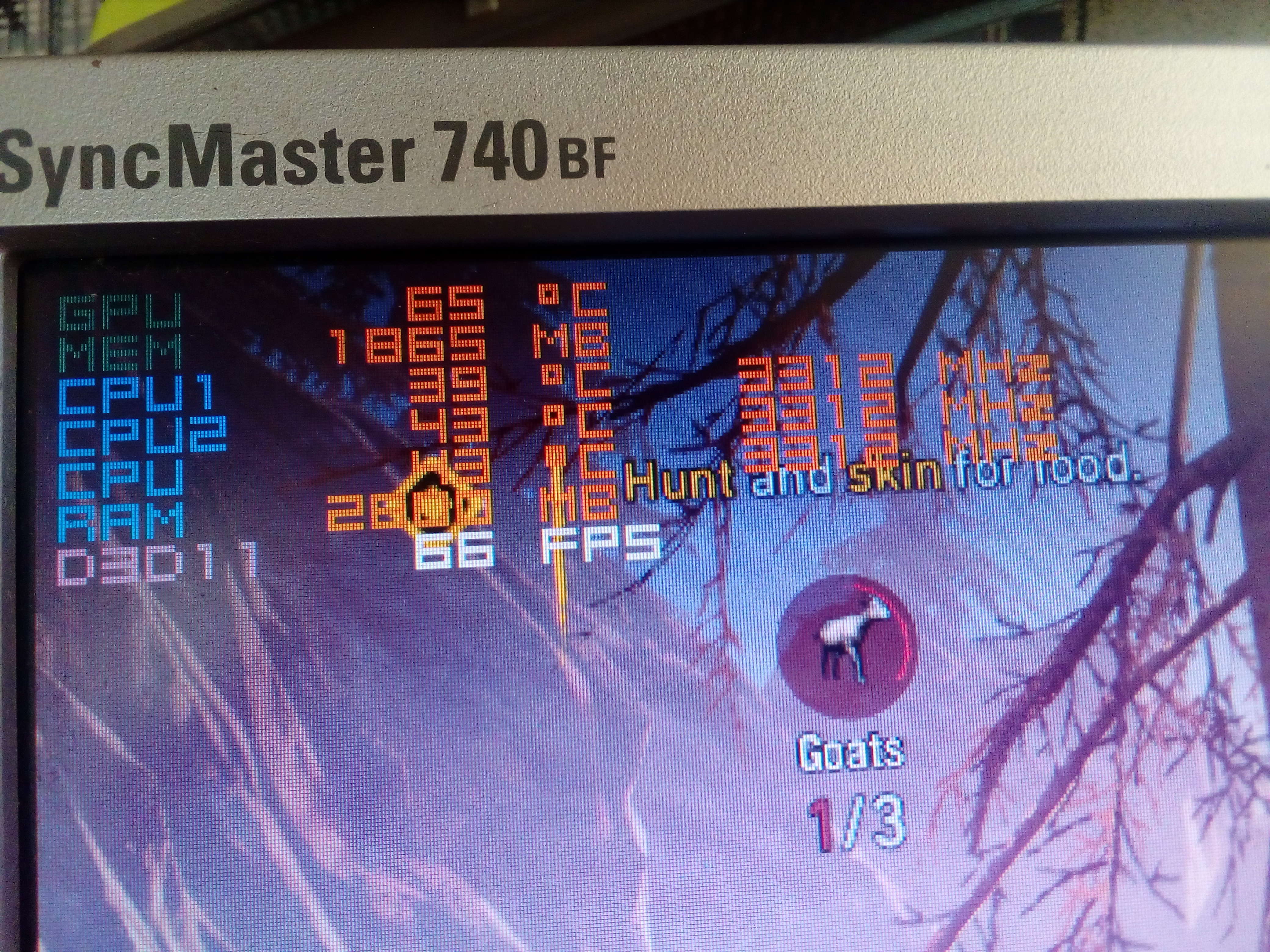

Скажите, а нормально ли, что видеокарта греется до 66 градусов в мощных играх: gtx 760 2 gb, pentium g 4400.

Вот у вас выведен мониторинг на скриншоте , там наверняка можно вывести инфу по загрузке проца и памяти и видеокарты . посмотрте в момент просадок на сколько загружен проц и память и видео.

Давайте я тогда выведу эти показатели, и вам скину, а озу 4 гб стоит игра far cry primal
