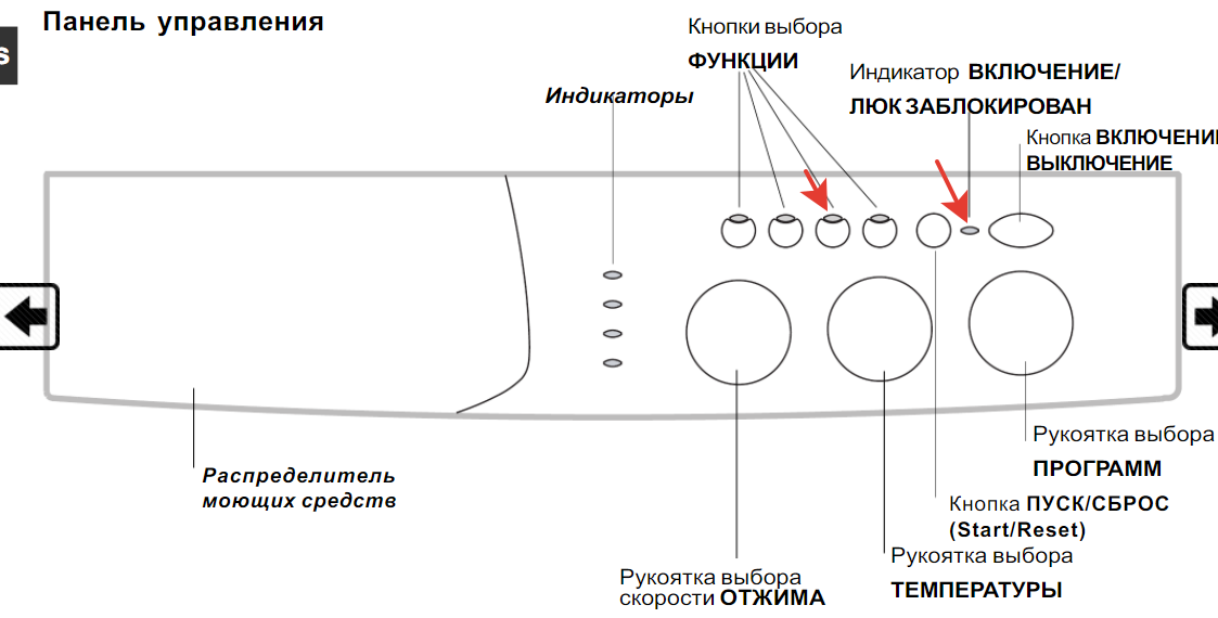

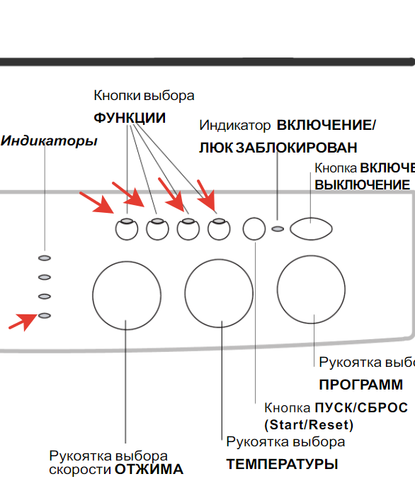

Для определения неисправности мне важны эти индикаторы (указаны стрелкой) какой из них мигает? и как ведет себя машинка что делали чтобы запустить на каком этапе остановилась?
Гуру, Ответы: 130433, Оценили: 12585 раз
Indesit WIL 82 X
какой из них мигает ?, возьмите просто прижмите дверцу загрузочного люка, проверить все подключения, загрузку барабана бельем по весу , давление в водопроводе

мигает кнопка выбора функций третья по счету и индикатор включения люк заблокирован
Indesit WIL 82 X
если мигает так тогда Ошибка F 02---отсутствует сигнал с тахогенератора (датчика оборотов) , неисправен тахогенератор (прозвонить обмотку ), неисправен двигатель (проверить щетки), заменить контролер в случае неисправности, проверить разъемы и контакты
