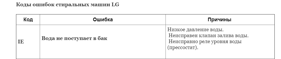

Машинка стала выдавать ошибку "IE" - "проблемы с подачей воды".
Почистил маленький пластмассовый фильтр, который стоит в машинке, к которой подключен шланг.
Был весь запачкан в песке.
Плюс стоит отдельно для машины фильтр первичной обработки.
Тоже поменял его, "стоит всего 100 рублей".
После этих процедур машинка пару раз постирала нормально, но теперь опять выдаёт эту ошибку. В чём может быть дело? Могли сломать насос в самой машине? Если да, то как вскрыть машину и посмотреть на него? Подскажите, пожалуйста.LG WD-80150N

На подачу воды стоит электромагнитный клапан , проверить давление воды в водопроводе, если есть желание могу выслать видео инструкцию по ремонту клапанов залива воды
