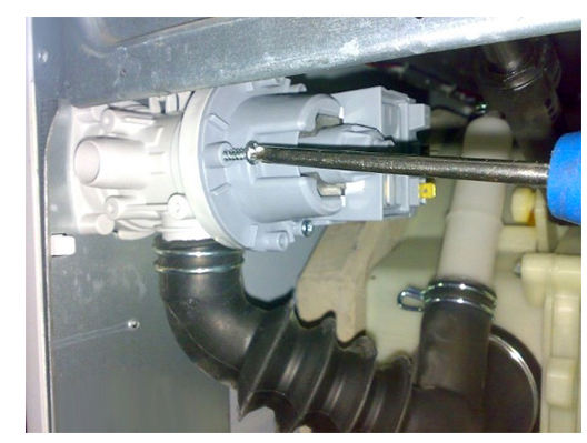

Почему на машинке не срабатывает слив и из фильтра бежит вода. Что делать?
Ответы 3
Прочистить фильтр, шланг и канализацию https://mcgrp.ru/files/viewer/48973/18
Илья, Липецк
Крышка фильтра выкручивается, а фильтр стоит на месте. Что делать?
Отключить от сети, слить воду, наклонить машину набок для доступа к фильтру и помпе изнутри, это делается чтобы не разломать корпус фильтра если невозможно вытащить, этим вы прочистите помпу и патрубки а также сам фильтр
