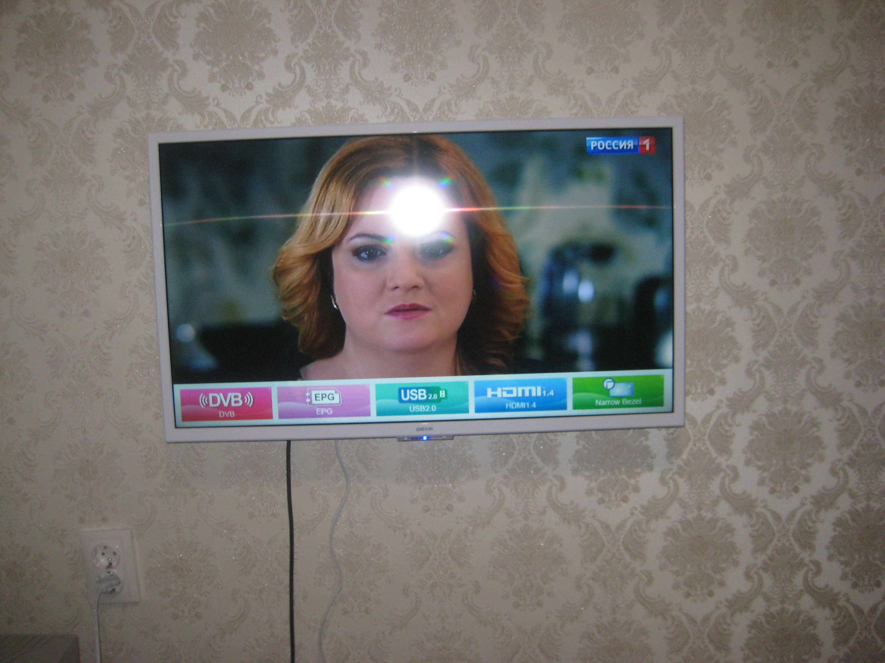

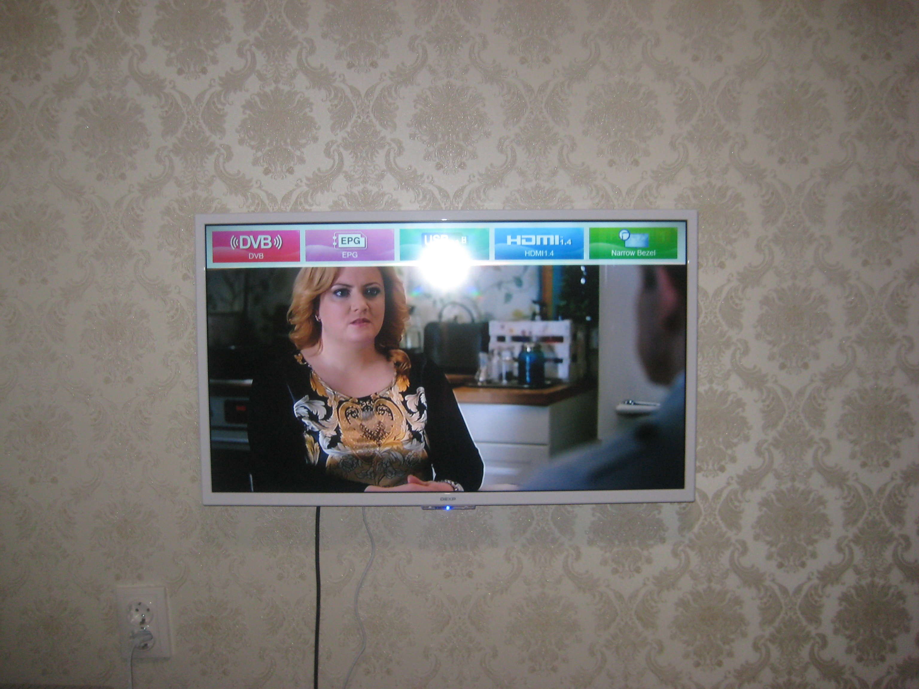

LED DEXP F32D7000C/W.
Не могу убрать рекламу, которая появляется то внизу экрана, то вверху, периодически. Как убрать?
Yuriy,
5 0
в настройках сбросьте на заводские . затме при первисной настройке должен быть пункт местоположение тв. И выбрать Дом.
