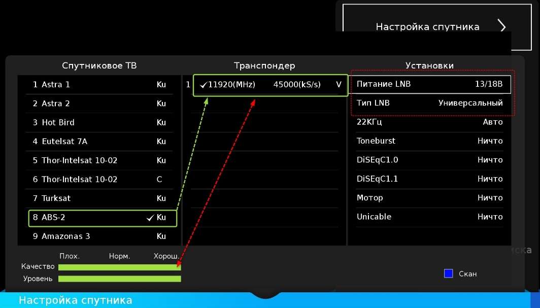

Каналы сохраняются в Автонастройке. Выбрать вещание со спутника - Меню\Источники\DVB-S. Затем проверить настройки спутника:
Меню\Настройки\Канал\Настройка спутника.

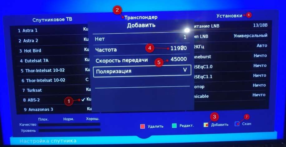

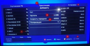

Выбрать ABS-2 (1)(стрелками и кнопкой ОК на пульте). Если нужны только каналы МТС: перейти на Транспордер(2), удалить все частоты красной кнопкой, нажать на пульте жёлтую кнопку(3), ввести частоту - 11920 (4), скорость - 45000 (5), жмём ОК. Перейти на Установки: питание антенны LNB - 13/18В, тип - Универсальный. Жмём ОК, появится качество и уровень сигнала при верной настройке сп.тарелки на спутник 75* В.Д.

Если перейдя на Установки(6) сканировать(7) спутник, нажав на синюю кнопку на пульте, то найденные каналы иногда не сохраняются.

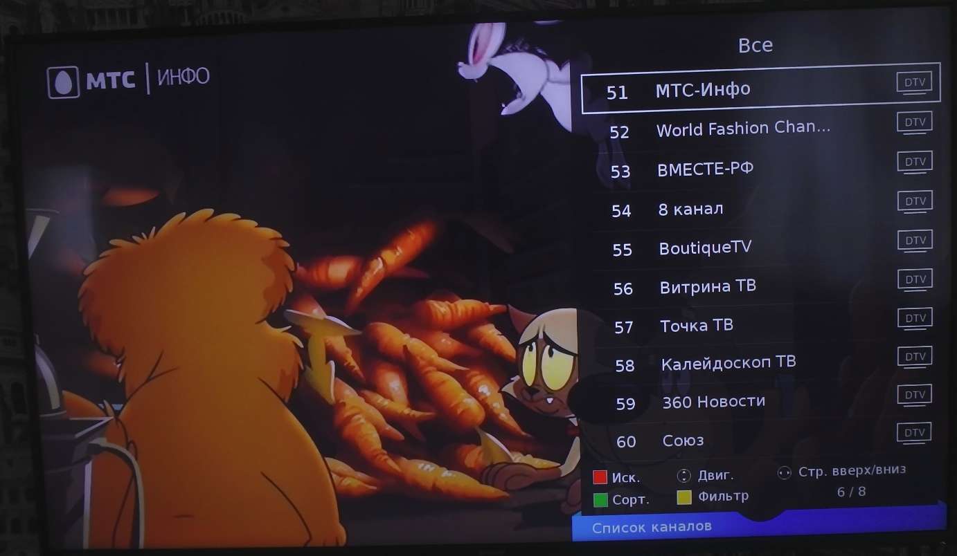

Вот результат.
