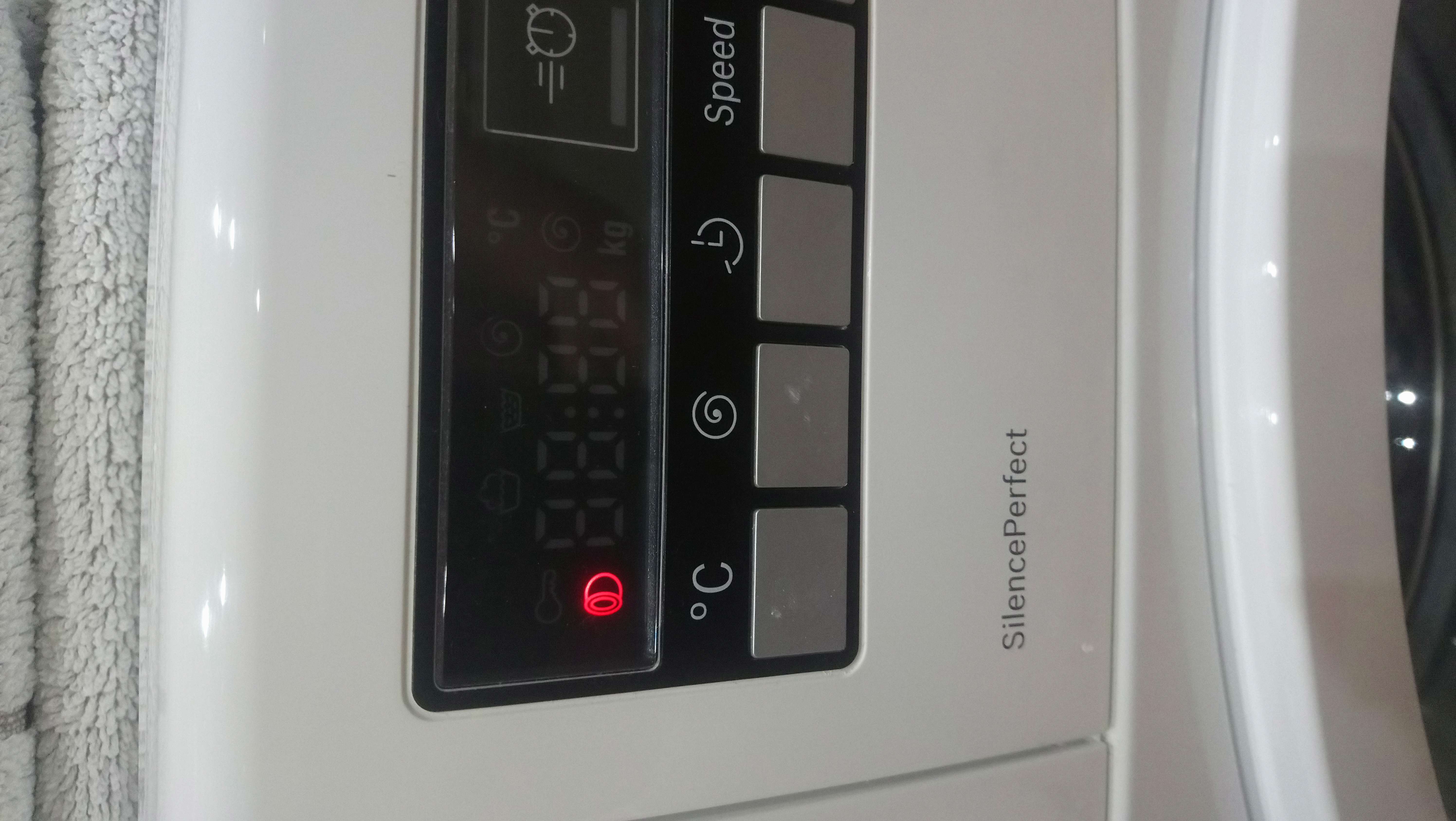

Доброго времени суток. Мигает индикатор дозагрузки белья или загрузочный люк. Согласно интсруции все делала, ничего не получается.

Откройте и закройте повторно люк загрузки белья, прочистить отверстие куда входит защелка замка попал мусор (нитка , пуговица), прижмите сильней люк загрузки при пуске стирки, не работает замок https://mcgrp.ru/files/viewer/104374/18
