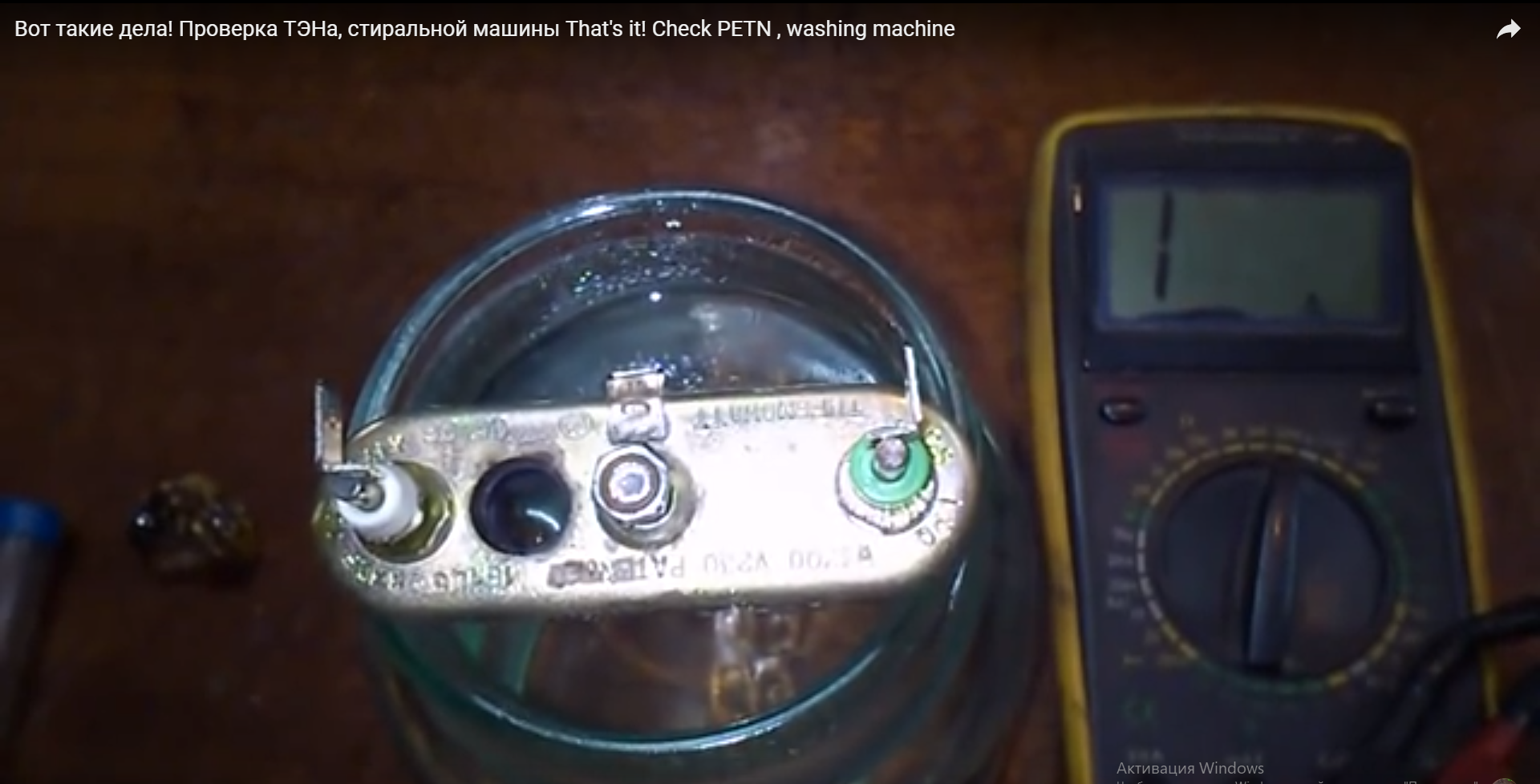

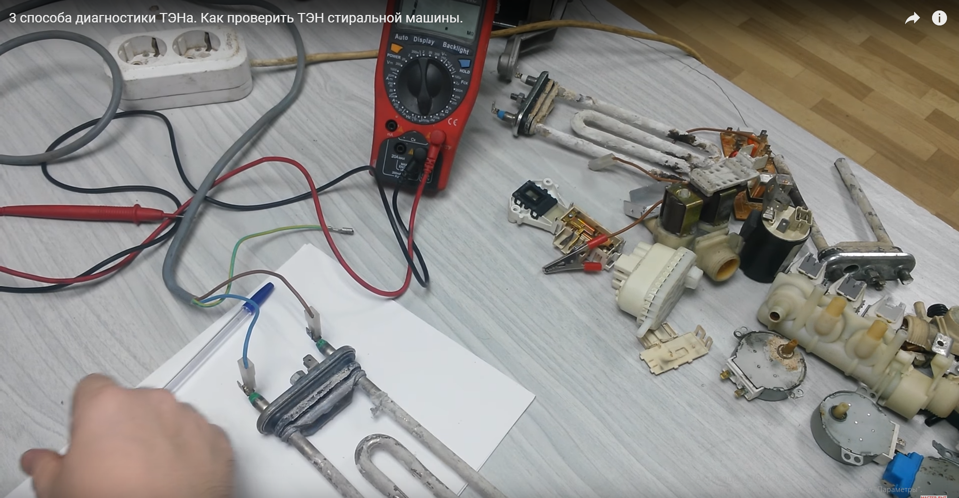

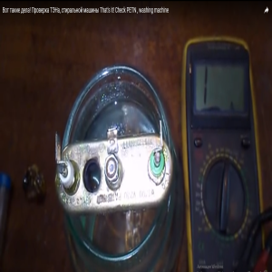

Можно ли считать ТЕН пригодным для использования с сопртивлением на корпус 10 Мом.
Тестер на 200Мом и подключить Тен на 5 секунд на нагрев замерить сопротивление, 25 Мом считается негодным, погрузить в воду то же самое, должна бесконечность
