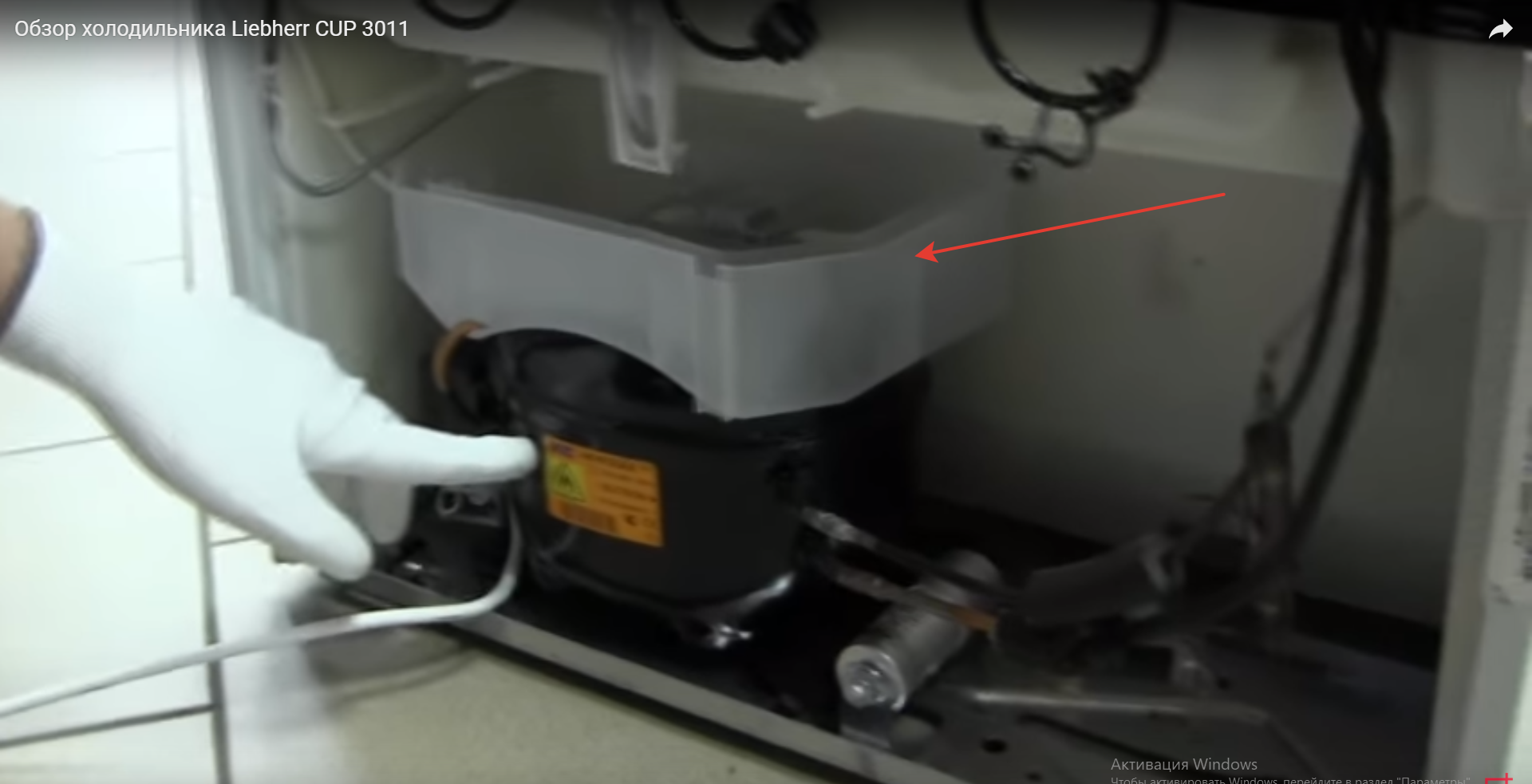

Как вынуть поддон, чтоб помыть?

Если про поддон который на компрессоре тогда его можно снять и промыть свободно, затем приклеить обратно, помыть поддон можно не снимая

🤡 Поддоны на Liebherr не снимаемы, они меняются вместе с компрессором. Насчёт отрывать, дело лично каждого, "сила есть - ума не надо", но вот потом хрен вы его приклеите. В реальности мыть поддон просто. Нужны жёсткая кисточка на длинной ручке, большая спринцовка с узким носиком (клизма) и сантиметров 10-15 шланга от капельницы. В бочок наливаете горячей воды (НО НЕ КИПЯТКА) с содой или любым другим малопенным моющим средством, через 30-40 мин кисточкой (не сливая воду) проходитесь по всему бачку (снимая плесень и грязь со стенок и дна). Потом, с помощью спринцовки (на кончик которой надеваете шланг от капельницы), откачиваете грязную воду из бачка. Если после первой процедуры грязь осталась, можно повторить всё уже с просто горячей водой. Всё чистка занимает не более 20 мин (без учёта замачивания)

На какой интересно модели она приклеена?. Ванночка установлена с верху компрессора и прижата к нему погруженной в нее трубкой, идущей от радиатора на задней стенке и после прохождения через емкость ванночки входящей в компрессор. Должен заметить, эта трубка согнута на столько не удобно, что снять ванночку не изогнув трубку практически не реально, особенно учитывая наличие в ванночке какого то липкого герметика кроме накопившихся отложений и присутствие других трубок в этом малом пространстве. При наличии места на кухне её можно снять открутив нижнюю панель с компрессором и опустив её в низ. Но для этой процидуры необходимо наклонить холодильник оперев его фасадом на стену, приподняв таким образом его низ для доступа к крепежным болтам. Все это очень затруднительно. Но зато трубки остануться целы, так как их не нужно будет сильно выгибать. Ещебы кто подсказал, что это за герметик такой в ванночке, ну чисто мёд.
