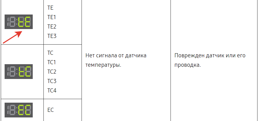

Машина перестала работать после включения и установки программы, на дисплее выдаёт "tE". Что это?
Ответы 4
Гуру, Ответы: 130660, Оценили: 12590 раз
Ошибка tE---нет сигнала от датчика температуры, проверить связь между датчиком и платой управления(проводку) проверить сам датчик
Гайрат, Ставрополь
Сергей сигнал не понятный первая буква "Е" но без верхней палочки я её посчитал как за букву t высвечивается " ЕЕ" только первая Е без верхней палочки её можно считать как англ. маленькая t ?
anikeva1996, Иркутск
Что за датчик?
Смотрите расшифровку , если не та тогда фото с ошибкой желательно
