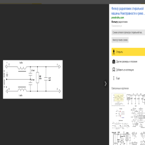

Доброго времени суток, уважаемые участники форума! У нас Ардо а400, купленная в 1999г. Мы - пенсионеры. До вчерашнего дня нареканий на работу машины не было. Стираем мы немного. При вчершней стирке, во время нагрева, послышались хлопки, похожие на взрывы пистонов и появился запах горелого. Процесс стирки остановили, воду слили. Верхнюю крышку открыли, а там сетевой фильтр D.E.M 72152 - разорвался. Подскажите, пожалуйста, каким конденсатором его можно заменить? В нашем поселке перепады напряжения не редкость. Неужели из-за конденсатора менять машину?

В машине кроме конденсатора на входе есть еще сопротивление и дроссель, фильтр служит для гашения помех в сети электроснабжения создаваемых машиной , то есть когда ваша машина будет работать без этого фильтра то все помехи будут на экране телевизора включенного в сеть, машина может работать без фильтра напрямую и срок службы не зависит с фильтром или без него она работает, схема фильтра к стиральной машине, в вашем случае конечно при скачках напряжения все в машине восстановить

У меня тоже Ардо А400 работает с марта 1998 года, пошел 22-й год. Эксплуатация средняя, раза 3 в неделю стирает, не меньше. Отличная машинка. Вовремя обслуживаю и новой не хочу. Так вот, этот самый сетевой фильтр D.E.M 72152 у меня выстрелил года 4 назад, из него даже вытекла липкая жидкость. Искал, не нашел. Машинка благополучно без него работает и дальше. Конечно, если найду такой же, то обязательно поставлю его.
