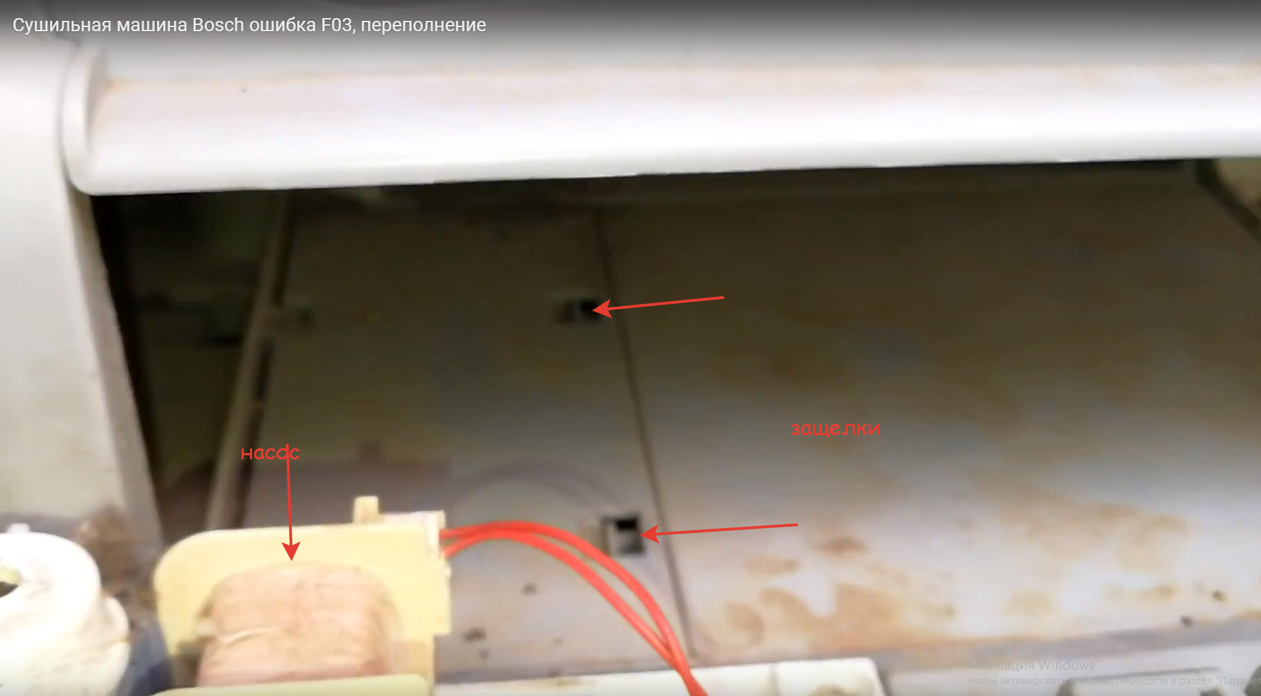

Вам нужно будет снять теплообменник (внизу в левом углу) и добраться до насоса датчика поплавка он залипает от мусора и создает такую проблему, можно это сделать проще отомкнув защелки и помыв всю эту емкость

Здравствуйте! Спасибо за ответ. Можете, пожалуйста, уточнить "внизу слева" – этл с фронтальной стороны машинуи или с задней? Спасибо!
9 0
смотрите видео от автора по данному вопросу, почему не работает датчик уровня(поплавок)

Спасибо ещё раз, очень информативно. К сожалению, видимо, не наш случай. Поплавок чистый, а резервуар всё равно постоянно "мнимо" переполнен.
