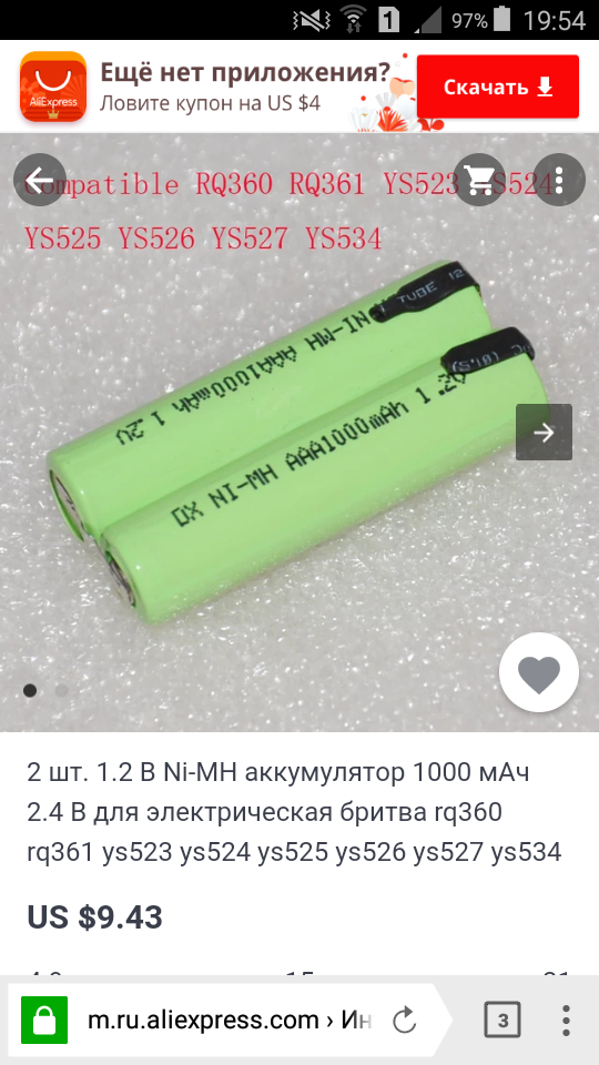

Я впаял акумуляторы с алиекспресс (между собой уже последовательно спаянные), хватает минимум на две недели заряда.
Программно я думаю, что есть порог невключения (причем он относительно немаленький), если нет желания менять аккумуляторы: штекером подключенной к сети зарядки едва касаемся на долю секунды контактов бритвы, и после сразу же жмем кнопку включения. Пороговая емкость, видимо, создается достаточная для запуска и бритва работает довольно таки долго на якобы разряженном аккумуляторе. Зарядом по 2 минуты вы убиваете батарею окончательно, т.к. заряжаете не полностью + в течение первых 5 минут идет форсированный заряд.

Я такие покупал
