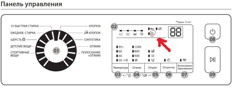

Здравствуйте, горит данный знак на панели управления, не можем запустить стирку, руководство по пользованию не нашли. Подскажите, пожалуйста, что это может означать и что с этим делать?

Включена блокировка от детей , нажмите одновременно две кнопки ТЕМПЕРАТУРА и ОТЖИМ в течении 3 секунд https://mcgrp.ru/files/viewer/210616/33
Евгений, Самара
Большое спасибо!
