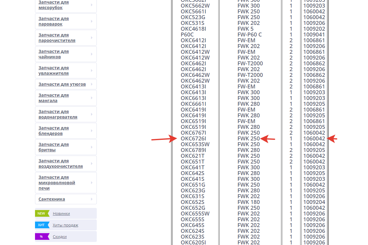

Вопрос 198181
Подскажите, пожалуйста, конкретные модели угольных фильтров, которые подходят для данной вытяжки. Действительно ли их необходимо менять каждые два месяца? |
Смена фильтра потребуется через 220 часов работы, при этом высветится буква С https://mcgrp.ru/files/viewer/32155/11 способ замены https://mcgrp.ru/files/viewer/32155/13 ![]() 1 колонка марка вытяжки, 2---марка фильтра, 3---количество, 4--артикул |
