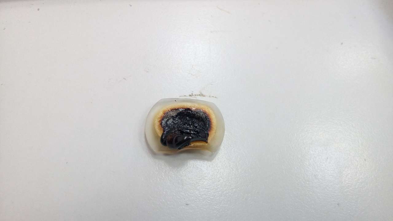

Станислав Рыльский, Омск
Обнаружил проблему с линзами у проектора acer x1261p.
Acer X1261P
Обнаружил проблему с линзами у проектора acer x1261p. Одна из линз деградирует и плавится.
