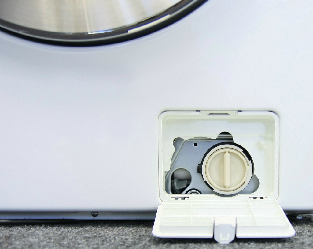

где находится фильтр и как его очистить или заменить
Игорь, Владикавказ
Сливной Филтр находится под крышкой в правом нижнем углу
Samsung WF1602YQQ
Его необходимо выкрутить и промыть.

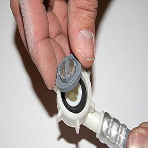

Фильтр на входящюю воду находится сзади машины под шлангом
