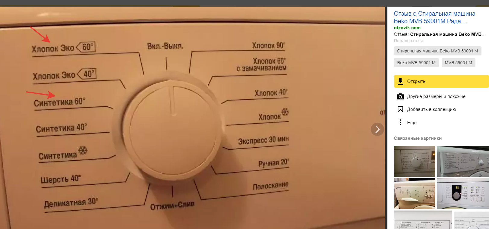

Здравствуйте! Очень неудобно, что наиболее требуемая программа "Хлопок 60 градусов" идет с замачиванием. Можно ли отменить на этой программе замачивание? Если бы обратила на это внимание при покупке - однозначно бы не купила.

у вас в машине есть еще программы ХЛОПОК ЭКО 60 градусов, и СИНТЕТИКА тоже 60 градусов
