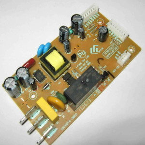

Скорый ответ: в моем случае ошибка "030" стала предвестником выхода из строя платы питания (Moulinex SS-993572).

А там и вправду не так много деталей. До платы питания (Moulinex SS-993572) добраться не составило труда. Осмотрел я её (поверхностно) — вроде все нормально (и… ошибся). И я продолжил далее разбирать (главное не торопиться и аккуратно следить, чтобы кабеля не повредить). Добрался до платы управления (Moulinex CE701132 SS-993625).

И вспомнил, что на плате питания есть конденсаторы, а они-то не вечные. Перепаивать конденсаторы я не стал – разум посоветовал – «Мало ли что!».
«Менять всю плату питания!» ­– подсказал мне разум (и он не ошибся).
Moulinex Cook4me CE701132
И заказал я эту плату, и доставили её мне, и заменил её я в течении 5-7 минут. Далее провёл самотестирование.
