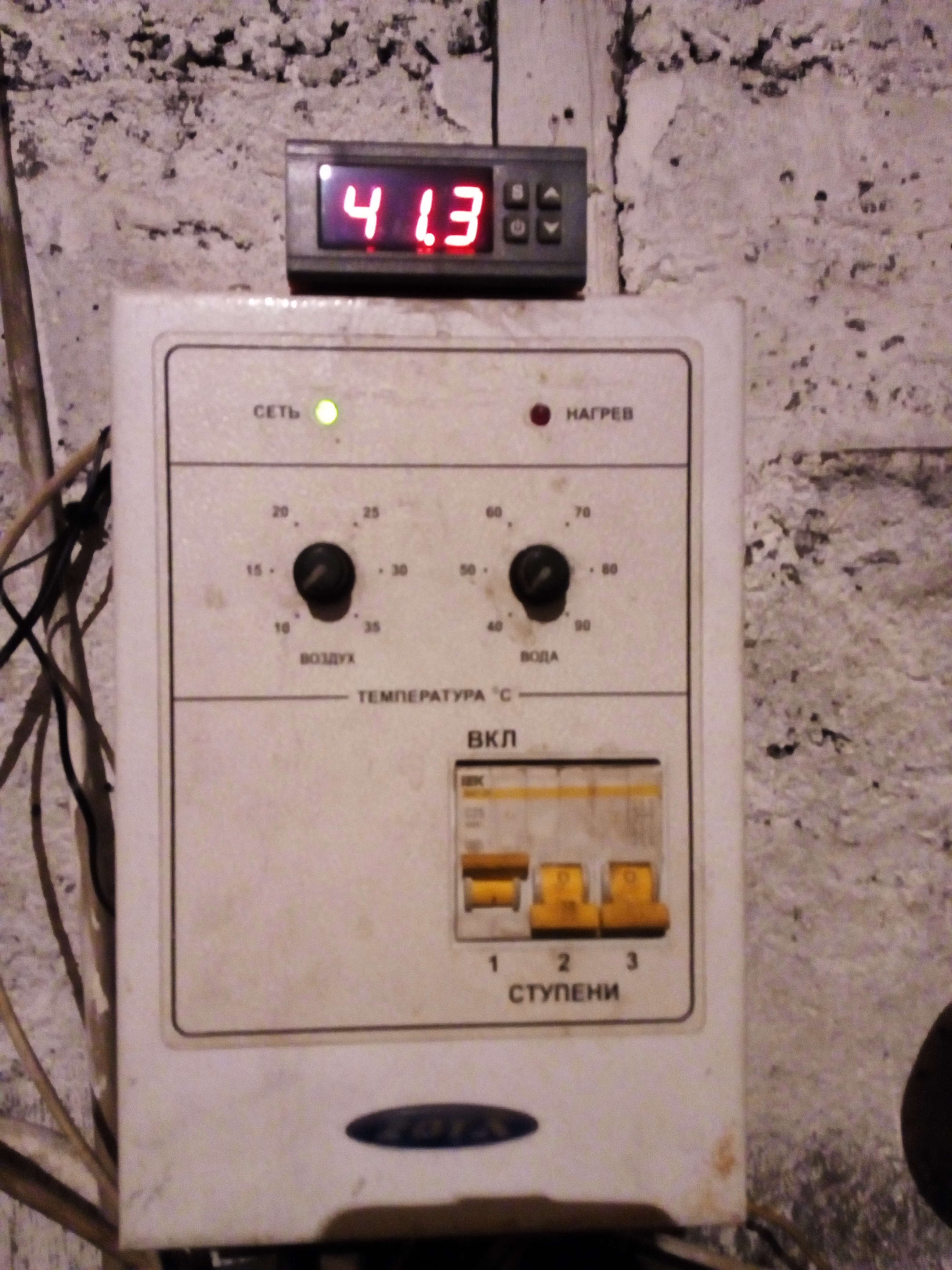

Здравствуйте! Подскажите, пожалуйста, как можно запустить реле без блока управления (с другим прибором контроля датчика температуры воды), т.е. куда другой прибор можно подключить (на выходе 220 В у прибора)? ZOTA ПУ ЭВТ И1.

Добрый день! На плате с реле имеется шестиконтактный разъём (папа). Если я не ошибаюсь, то к ответной части разъёма (мама) подходят два провода. По одному проводу подаётся постоянно фаза, а по другому ноль через автоматику. Попробуйте отсоединить эти провода от платы автоматики и подать на них напряжение от Вашего устройства. Перемычки на ответной части не разбирайте. Будет ли работать я не гарантирую. О результатах если будет возможно пожалуйста сообщите.

Спасибо! Обязательно отпишусь когда сделаю. Дело в том что я в гараже сделал контроль температуры в подвале с китайским прибором через твердотельное реле и остался ещё один прибор, а реле докупать накладненько, когда у тебя в кочегарке есть непонятно как работающий ящик zota, вот и решил поэкспериментировать. К стати в гараже уже 4-й год полет нормальный, постоянная температура зимой.

Здравствуйте! Всё получилось, прибор контролирует температуру. Просто нашел нулевые провода идущие к реле и к плате управления и без обрезания проводов так сказать вклинился в систему, всё работает идеально. Спасибо.

Здравствуйте! Перенес терморегулятор в дом, теперь из дома контролирую температуру. Штатные датчики отключил за ненадобностью, тем более воздушным не пользовался. Да и иены мне нужны только для поддержания температуры, а так уголь и дрова.
