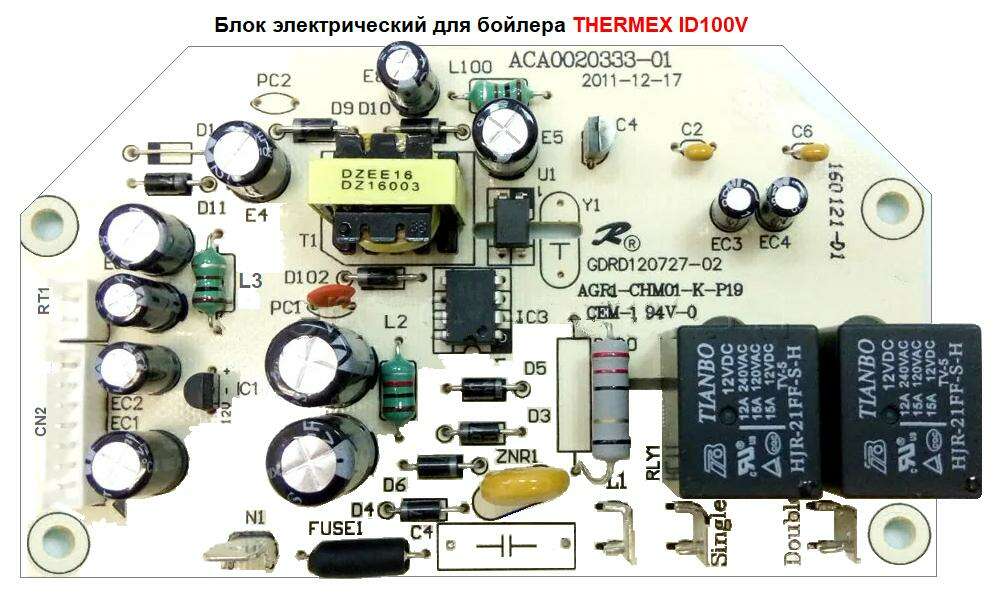

Нужно перепаять все конденсаторы на плате питания. У меня тоже самое было пока кондеры не заменил
Сергей, Томск
было два конденсатора вздутых\ перепаял их. результата не дало. остальные вроде рабочие..тестером прозваниваются
Владимир , Киев
Младший специалист, Ответы: 20, Оценили: 30 раз
У меня тоже лет шесть работал хорошо. Правда за первые 2,5 года тен основной пробивать начал. В 19 году сгорела микросхема и вылитело пару кондёров. Заменил и вуаля, всё заработало как надо. Но вот новый прикол. Все то что выше написано. То демо постоянно, потом начал сам выключать один тен, потом выключался. На днях дисплей стал тухнуть. Короче говоря попа полная. Заказал новую плату пока, с этой нет времени играться, зима как ни как. Установлю новую плату постараюсь дополнить.

Самое простое решение это заменить плату. Все проблемы решатся в один миг. Но если у вас есть желание поиграть с паяльником, то как вариант заменить все конденсаторы.

Все электролитические (оксидные) конденсаторы, которые видите на плате, замените, не вникая, какие из них исправны, а какие нет. Мой агрегат работает исправно уже 12 лет, И я не уповаю на квалификацию сервисного персонала - у них гора надуманных причин, пальцы веером и окончательная сумма, которая в десятки раз завышена. Конденсаторы сами по себе недороги и поменять их никому не составит труда. По опыту - срок службы электролитических конденсаторов около шести лет при нормальной работе устройства.
А теперь самое главное - у нас в приебалтике перешли на электричество от гейросоюза и скачки напряжения стали как-то от 172 до 296 вольт. Поэтому мой боилер и стал часто переключаться на демо-режим. Накрылись процессоры в стиралке и посудомойке, всё удалось восстановить - переключить всю технику через мощный стабилизатор напряжения, собранный ещё в советские времена. И всё стало на свои места!
