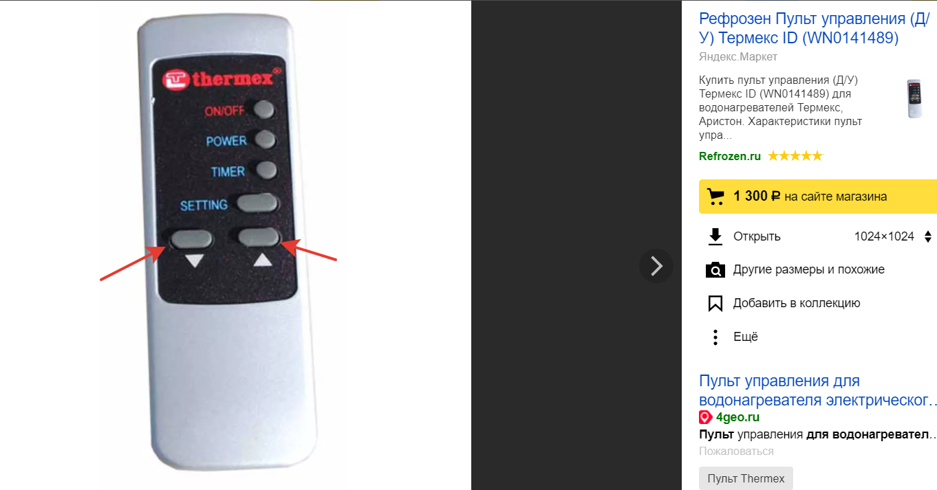

Как выключить демократии режим с ПУЛЬТА, т к сенсор не работает?
Гуру, Ответы: 129508, Оценили: 12543 раз
Thermex ID 80 V
чтобы снять Демо режим попробуйте одновременно нажать кнопки указанные стрелками
