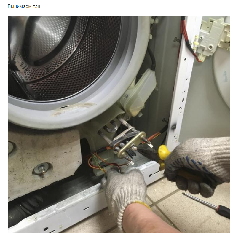

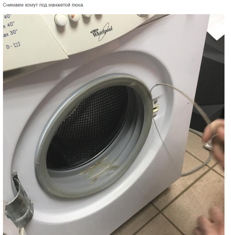

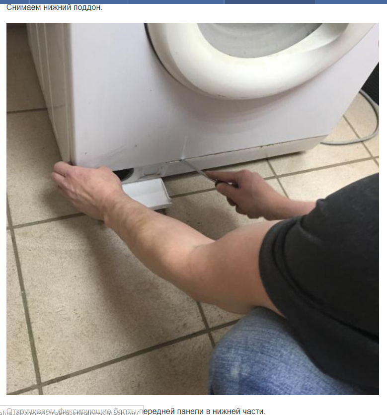

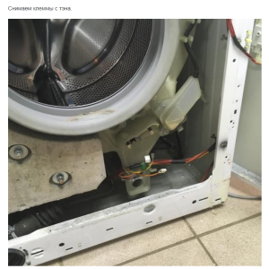

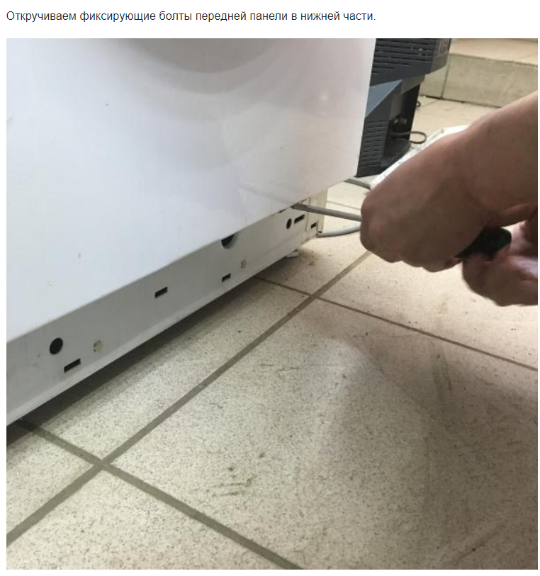

видео по этой модели к сожалению нет, смотрите фото инструкцию, Тен впереди, нужно будет снять переднюю панель
