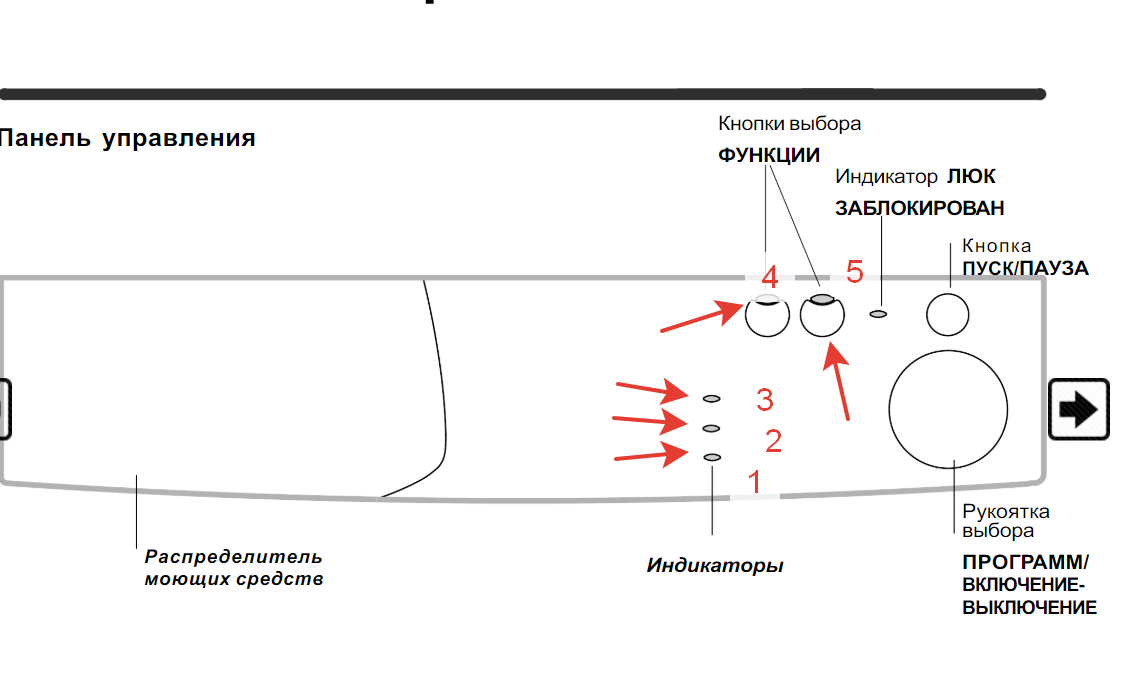

Мигает индикатор "лук заблокирован" и периодически мигает индикатор выбора программы.

какие из них мигают? точнее
Михаил, Рязань
Индикатор люк заблокирован мигает быстро красным и значительно медленнее мигает зелёным режим 4
Гуру, Ответы: 131120, Оценили: 12606 раз
Ошибка F08---неисправность Тена , залипло реле Тена, машинка стоит в очень влажном месте (утечка Тена на корпус---снижение сопротивление между выводом и корпусом Тена), возможно неисправен датчик уровня или модуль управления
